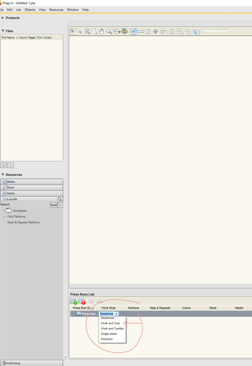

Подскажите пожалуйста логику формирования дополнительного прохода со своим оборотом в одном задании
Например:
А4 книжный 20 полос (Скрепление на скобу)
Получается 2 прохода с чужим оборотом + 1 со своим
Куда кликать, чтобы получить такую схему? :)
Попробуйте в последнем листе поменять раскладку. Если я правильно понимаю вопрос...
