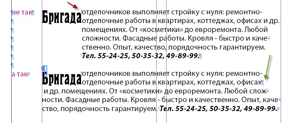

Есть ли возможность сделать произвольный отступ Indent Here протяженностью в две строки? Например, для того чтобы реализовать подобный вариант строчной верстки: см. прикрепленный файл
Или может быть сделать скрипт в CS3, находящий окончание второй строки в абзаце, образующий новый абзац и к этому следующему параграфу будет применяться другой стиль.
Или может быть существует совсем другой способ выполнения подобной верстки?

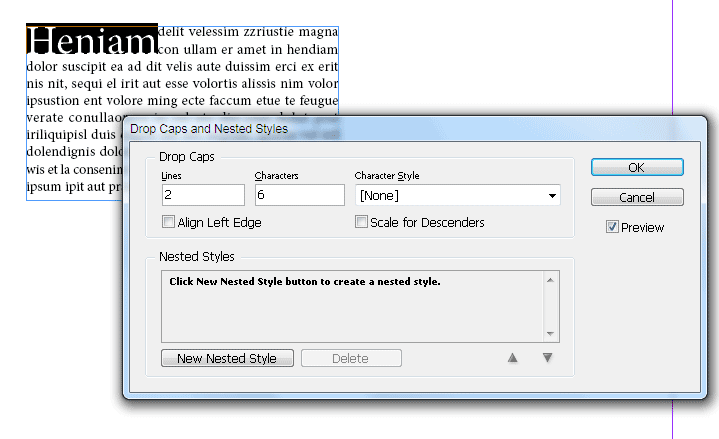

Или я не понял, или здесь DropCaps.

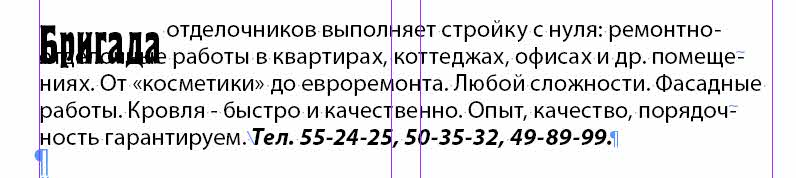

В том то и дело, что не DropCaps. Это вложенный стиль абзаца на 1 слово с увеличенным кеглем и опусканием базовой линии до следующей линии. Буквица не подойдет, т.к. имеет в стиле абзаца фиксированное количество букв. (или с помощью скрипта можно реализовать произвольное количество букв или слов в буквице?) Здесь я пытаюсь реализовать строчную верстку. Например в базе строк выставляется Indent Here (произвольный отступ ^i) после одного или двух слов, а вложенный стиль при экспорте в InDesign форматирует до произвольного отступа
Вот как выглядит абзац без произв. отступа, а просто применил стиль символа к первому слову:

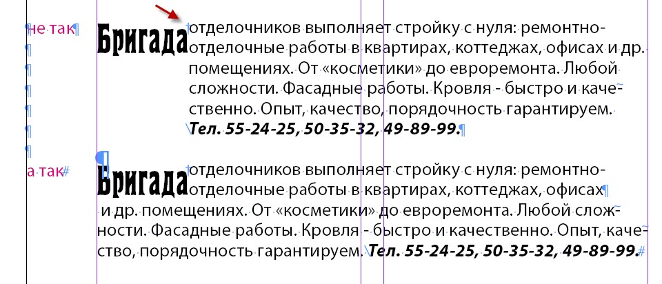

А здесь я разместил скриншот из первого сообщения, только зеленой стрелочкой указал положение символа абзаца в конце второй строки. Написание скрипта автоматически расставляющего абзацы в этом месте конечно спасло бы ситуацию, только я пока не знаю как это сделать. Конечно это не совсем технологично, вдруг придется межбуквенное расстояние поменять и абзацы съедут на третью строчку. Было бы лучше чтобы Indent Here распространялось только на две строки. Или DropCaps на определенное количество символов или слов автоматически выставляемое для каждого абзаца

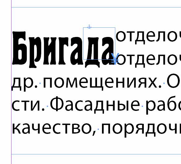

Если поставить белый прямоугольник (узкий и высокий) на якорь к концу жирного слова и назначить ему обтекание от правого края и до конца, то получается

Вот, пробуйте... Под CS3... Имя стиля задете в окне, стиль должен быть с DropCapsom на нужное вам кол-во линий

Получилось! Большое спасибо, Дядя Женя! Я сразу чуял, что вариант с произвольным отступом, какой то косячный, не технологичный что ли. Теперь задача, как это все автоматизировать. Я конечно понимаю, что достаточно в базе объявлений вставлять какой-либо символ, а потом через поиск и замену отформатировать нужным стилем и на этом месте создать якорь с привязанным объектом. Но начальству нужно, чтоб текст с тегами Adobe Indesidn заливался на полосу и форматировался должным образом. Есть ли возможность программно описать якорь с привязанным объектом и обтеканием и этот код разместить в базе? Или пойти по пути написания скрипта например на основе поиска и замены?
На скрине - решение через привязанный объект:
