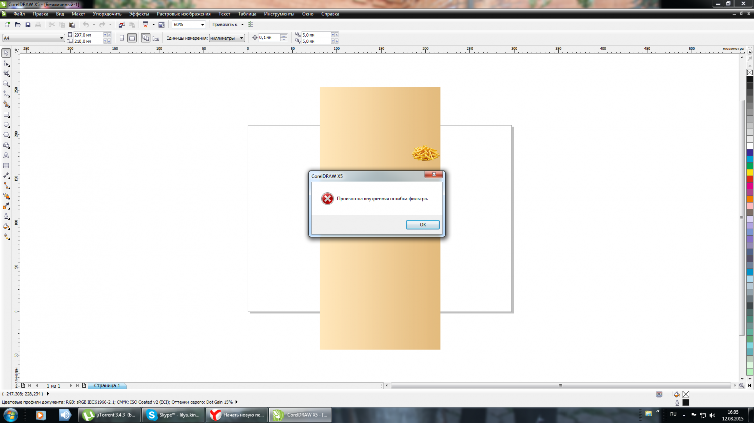

Добрый день! мне нужна ваша помощь! мне отправили файл в PDF , когда я переношу его в Корел мне пишет : ПРОИЗОШЛА ВНУТРЕННЯЯ ОШИБКА ФИЛЬТРА, перед этим файлом были еще 2 они нормально открывались.
Скажите пожалуйста, что это такое и как это исправить?
заранее спасибо!

Добрый день
Корел далеко не любой PDF открывать может, даже X5
Открываете в PDF в Иллюстраторе, пересохраняете в EPS - открываете EPS корелом.
Если нет иллюстратора, то можете в акробате ту же операцию попробовать проделать.
Если все равно полученный EPS не открывается попробуйте поиграться настройками экспорта EPS
В крайнем случае откройте в фотошопе
