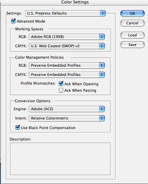

а что в Color Management Policies?
    175.3 КБ · Просм.: 923
Ответ: Профилирование в 10 иле
to mk:
color management policies - дословно "правила управления цветом". здесь указывается профиль по умолчанию (us prepress), обращения с цветовыми профилями, внедренными в файлы (preserv... ask when opening) и опции конвертации профилей.
галочка ask when opening - "люстра" спросит при открытии файла с другим цветовым профилем "что делать?"...
интересно, это маковские окошки, или шкурка на хп? ;)

shamal сказал(а):
to mk:
Извиняюсь, это Вы так ответили на мой вопрос, или просто перевели мой скрин? Да, это мак, но что это меняет, непойму.
хм... прошу прощения.
вопросы звучали так:
почему епс без цветового профиля?
назначенные профили "съезжают"?
ответ - на скриншоте.
если у вас не стоит галочка на ask when opening - "люстра" будет действовать в зависимости от значения в поле color management policies.
preserv... - он сохранит профиль, имеющийся в файле.
convert to... - он изменит профиль файла на профиль, заданный в "люстре".
в вашем случае при открытии файла с внедреным цветовым профилем он (иллюстратор) должен спрашивать, сохранить ли цветовой профиль?
и дальше все зависит от ваших ответов.
а про "мак" я просто спросил. это ничего не меняет.

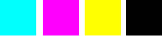

вот что происходит с цветами при конвертации (при присоединении цвета не меняются)
    23.6 КБ · Просм.: 789
    24.5 КБ · Просм.: 874
