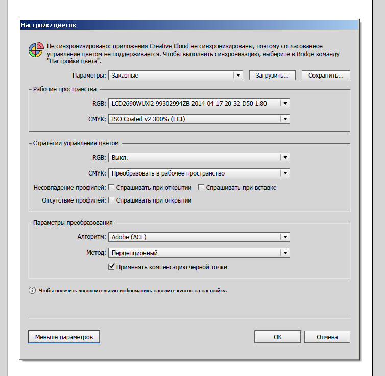

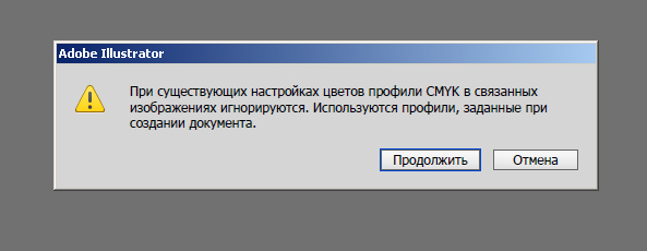

Всем привет - Не подскажете как убрать сообщение при открытии некоторых документов (картинка). В настройках цветов убраны все галочки (спрашивать при открытии и тд) но сообщение все равно появляется. Спасибо
Лучше покажите ваше окошко с цветовыми настройками, но вообще оптимально выставить Preserve Numbers/Embedded Profiles. Вы похоже не любите управление цветом и отключили его полностью.
Какие дивные настройки.
Как минимум просится
Профиль RGB - sRGB.
Управление цветом RGB - Preserve.
Управление цветом CMYK - Preserve.
Но я воздержусь от явных рекомендаций.
Ну если по минимуму, то перекиньте управление цветом CMYK. Интересно кто вам калибровал систему, или сами так настраивали? Просто плохо себе представляю задачи под которые делались эти настройки.
