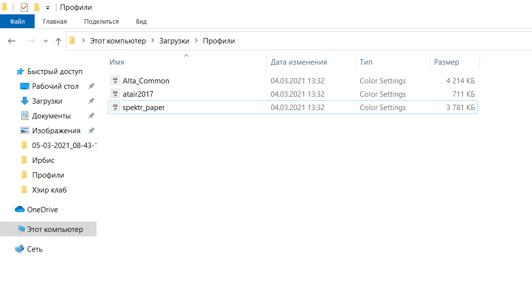

Необходимо в Corel и линейку Adobe встроить профили Color Settings (.csf) формата, однако при копировании их в C:\Windows\System32\spool\drivers\color они не появляются, если пытаюсь их загрузить в каждую прогу отдельно, то их либо не видно, либо они не добавляются, подскажите в чем проблема и как ее возможно решить.
Заранее всех благодарю 🤗

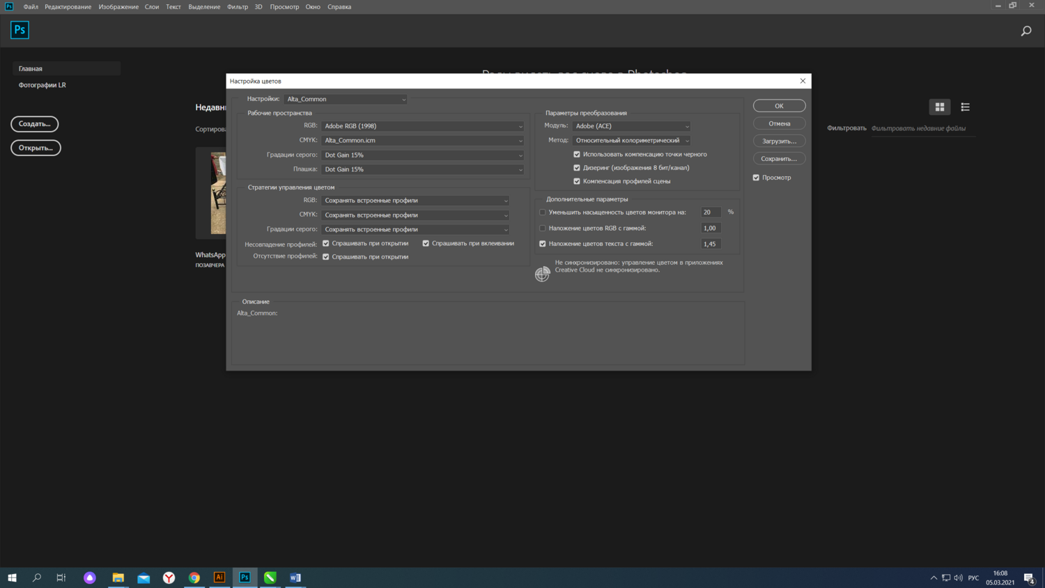

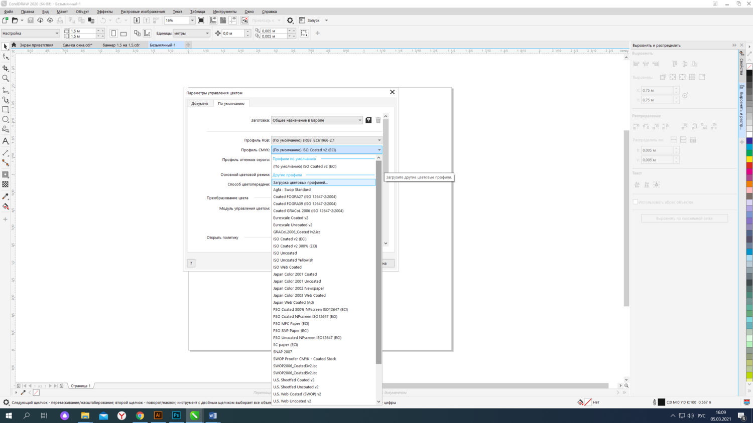

csf - это не профиля, а настройки... в Adobe их только загрузить в каждой программе, а в CorelDraw выставить по образцу.
С корелом тоже нет проблем, смотрите как у вас настроено в Adobe и выберите такие же профили в настройках Корела.
