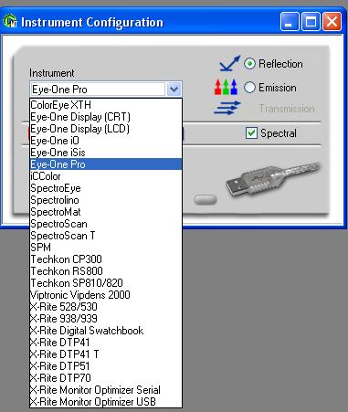

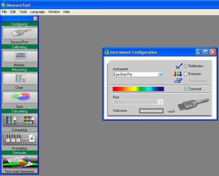

У меня на втором скриншоте, где, видимо, нужно определить устройство, написано Unknown. Что нужно сделать, чтобы там стало ОК? Вроде перетыкал принтер и все равно программа не видит. canon ip5200, mp280.
А при чем тут принтер? Там же надо выбрать спектрофотометр.

Просто не совсем понятно ,что нужно сделать по скринам. Я впервые пытаюсь сделать профиль, а описания на русском к программе не нахожу. Может подскажите, что нужно сделать по шагам? Или как выбрать этот спектрофотометр?
А сам спектрофотометр то есть? Ну, там, EyeOne или Spectrolino, или еще какой нибудь? Без него построить профиль принтера проблематично;)
Ответ: Profile Maker Pro 5.0.5 описание
Значит к этой программе надо еще устройство такое? его нет. Я то думал, что это компонент программы какой-то. Значит надо пробовать через photoshop...
А как же! ПрофайлМэйкер предполагает, что для построения профиля используются реальные данные промера с тестформы.
Теоретически можно попробовать сканером калибровать принтер (т.е. использвать сканер в качестве колориметра), но точность будет не очень... Все равно потребуется доводка профиля рашпилем.
