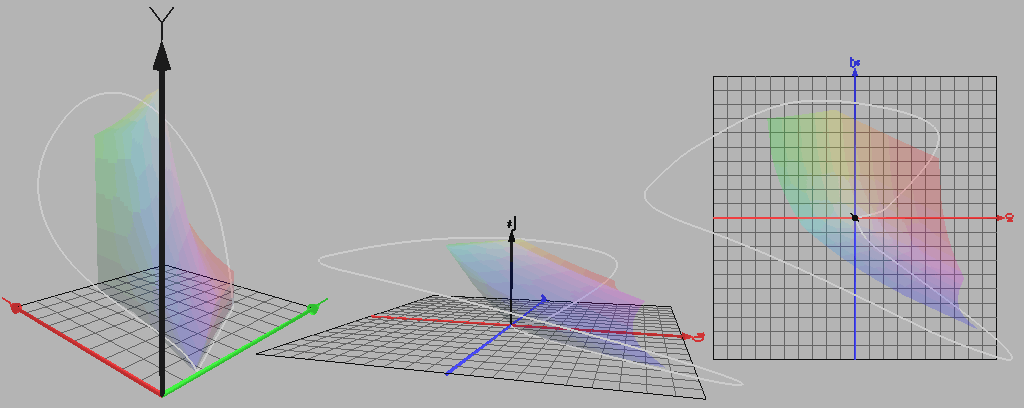

Если хотите, можете заглянуть в аттач и посмотреть на готовую визуализацию граничного локуса, выполненную в программе ColorSpace. Слева направо там Yxy, L*a*b* и диаграмма a*b* (раскрашенная область — просто охват какого-то RGB-устройства); одна клеточка равна 10 единицам a*/b* или 0,1 x/y. Всё бы ничего, но по одной этой линии не так-то просто представить всю фигуру в целом. Не невозможно, но сложно, даже понимая структуру CIELAB и вдоволь насмотревшись на визуализацию обычных профилей.
Похихикаете над «наглядным примером» Линдблума.
Если верить словам Шадрина, что он базируется на отражающих образцах, то не вижу никаких поводов посмеиваться над этим рисунком. Тем более, что у меня бы не получилось сделать даже такой рисунок — я не знаю ни одной программы, которая бы умела визуализировать профили класса colorspace, и даже не представляю, как вообще их можно визуализировать.
