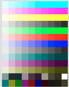

Ответ: Профиль под высокую печать
Минимально, что я делал, это 130 полей. Как оказалось, без различных вариантов с черным, профайл получается жуткий. Тот же фотошоп по своим 9 полям и то, лучше строит. Хотя, черный получается L=0.
Т.е. это можно поместить на пложади 60 х 60 мм?
Поле запечатки на тубе больше (примерно 150 х 70).
Идеально - разместить на нем два набора полей (под разные линиатуры)
Это получается примерно 210 полей на линиатуру. Или 420 полей если делать 2 образца. Этого хватит?
140х90, или уменьшать количество полей.
