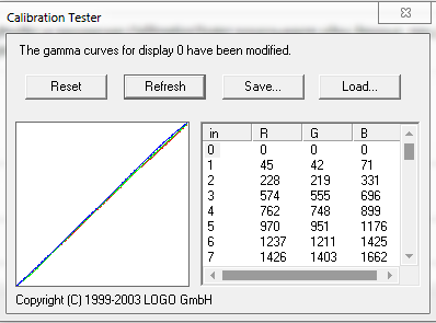

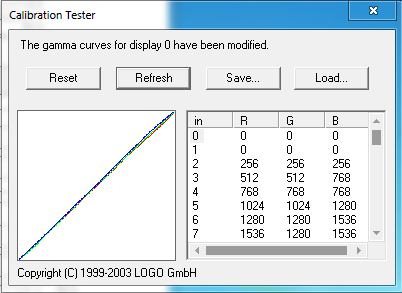

есть профиль монитора. при загрузки его стороними загрузчками (например DisplayProfile) в програмее CalibrationTester показывает одни данные, при загузке системой (включение / оключение галки использывать калибровку windows) другие. Хотя кривые не сильно рознятся. В чем причина.
В виндовс обработка 8бит. В DisplayProfile 16бит. Вот и вся разница.
Профили создавался именно для на конкретном железе пробовал и i1Profiler и ProfileMaker. как прикрепить фото тут?
Сторонним загрузчиком:

Загрузчиком Windows
