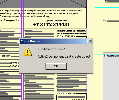

Скачал скриты для создания рамок вокруг абзацев. Пишет об ошибке, screenshot прилагается. Подскажите не кто не сталкивался с этой проблемой и как ее решить.

Чего тут думать – версия ID не та.

А посмотреть, из какого каталога скачиваете, не удосужились???
MagicBorder написан для 2-го InDesign'а.
Ответ: Проблемы со скриптами!!!
я от туда и качал кстати MegaBorder_5_4 работает, не работают MagicBorderSE_Source, MagicBorder2, MagicBorder_Source, megaBorder_and_PL, MagicBorderSE_Source
