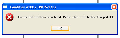

При открытии проги вылетает с разной переодичностью данное окошко
и всё! =(
Переустановка не спасла... ХЕЛП
Не знаю чтои и делать... не переустанавливать че систему...
Переустановка просто поверху не всегда помогает - надо снести Корел и зачистить все упоминания о нем в реестре, и почистить все оставленые папки в Docunent and Settings и Common Files

«Burn» не переустанавливал после сноса предыдущей, обеих т.к.
работаю и с 11 и с 12 (производственная необходимость).
Реестр не чистил... так как не силён в нём.
«Oleg373» - работаю с двумя... =)
«igor_wall» - вот слышал про Х3 но не попадалась =(
с удовольствием бы попробовал...
Проблема открыта... =(((

Уменьшение количества шрифтов в системе возможно решит проблему
