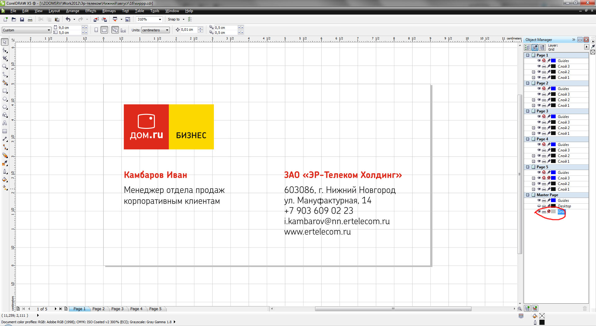

Приходят файлы созданные в 14-й версии, а сохраненные в версию 13. Рабочая версия у наших дизайнеров X4|X5
В этих фалах есть сетка. Сетка эта не отключается "значком принтера" в "обджект мэнеджере". И даже если ее сделать невидимой то при "паблишь ту ПДФ" эта сетка видна в сделанном ПДФ.
Ее можно сделать в цвет фона, или поместить на задний план но при генерации постскрипта или отправке на рип возникает ошибка. Единственное решение это создание нового файла и переноса туда контента со старого. Что при подготовке многостранички занимает много времени.
