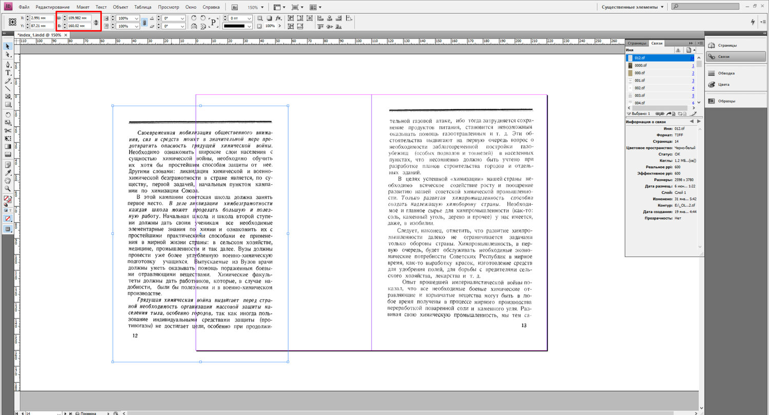

Периодически делаю файлы для себя. При изготовлении файла изображения прописываю точный размер, например, 110х160 мм. При попытке вставки изображения в InDesign получаются какие-то странные размеры. Примеры во вкладке.
Никак не могу понять, в чём дело. Пока что вручную меняю размеры изображений, чтоб они помещались, но это долго и муторно.
Поставьте в PS единицы измерения в мм, откройте им готовый файл и скорее всего и там увидите что размер имеет дробную часть. Ничего странного, вы задаете разрешение скажем 600 ppi, при этом размер скажем 1 дюйм + 1/601 дюйма. т.е. добавляете к дюйму область менее пикселя, но в растровой графике так быть не может, пиксель един и не делим, вот и выкручивается Ваш растровый редактор округляя и подгоняя размер под пиксели.

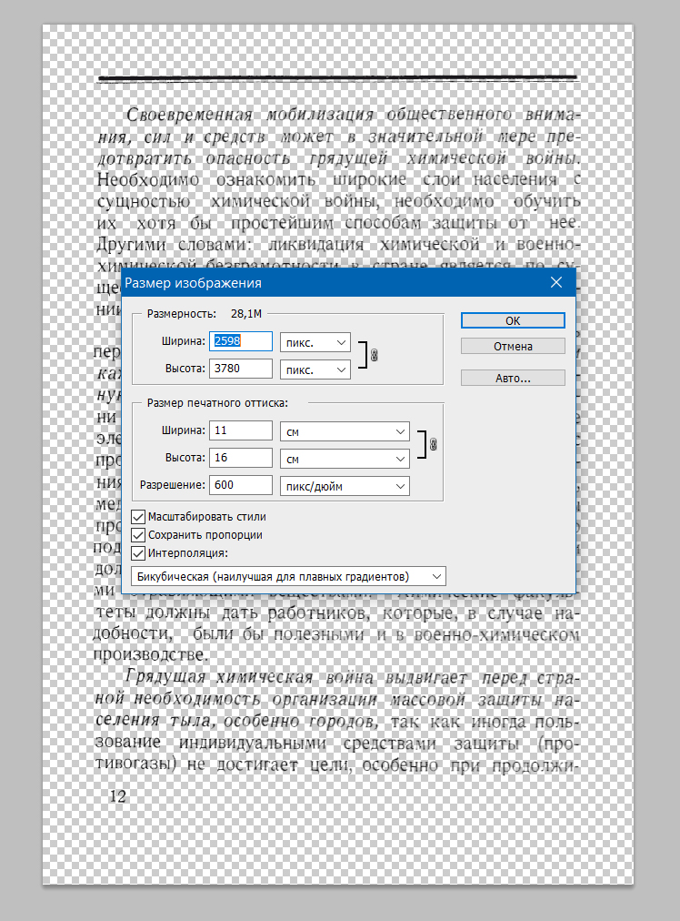

Так первый скриншот как раз из PS. Открыл сейчас полученный pdf файл в нём-же. Размер в мм - целый.

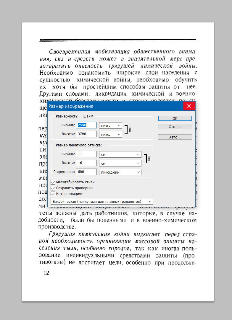

    575.3 КБ · Просм.: 180
на скрине см

Угу, в мм так, как Вы и сказали.
