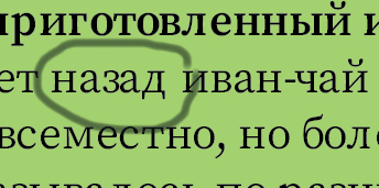

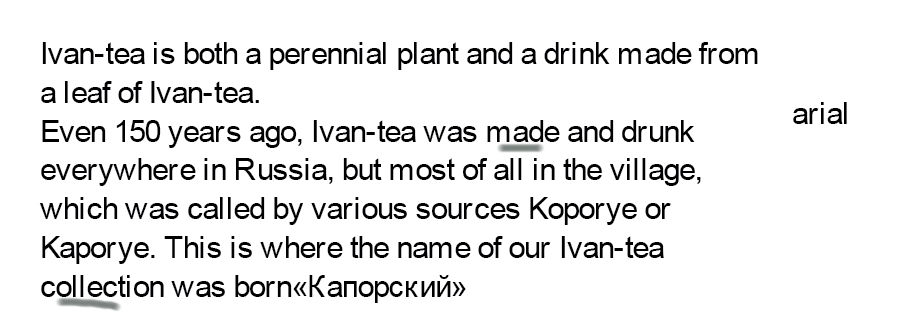

Здравствуйте! Подскажите, пожалуйста, в чем может быть причина такой проблемы: Столкнулась с тем, что в программе иллюстратор странный кернинг в шрифте, некоторые буквы слипаются, некоторые далеко. Шрифт в тексте, не заголовок. Пробовала кернинг и авто, и оптический, все равно плохо. Программа лицензионная, версия 24.0.2
Думала, может, это плохой шрифт или плохая кириллица, набираю в том же документе Arial-ом, тоже странно выходит. Иллюстратор переустановила, все то же. Прикрепляю скрины.
Или это норма и у меня уже глаз замылен?
Благодарю заранее.

Что-то Arial тут на себя не похож :) А можете выложить файл (если не сложно понизьте до CS6) c кусочком текста, на котором явно видно дефект?
Если скопировать тест, сбросить форматирование (через блокнот например) создать новый документ и вставить, то же самое будет?

Ура, получилось! Не знаю, что за неведомая ерунда заставляла буквы плясать, но сброс форматирования помогает!
Большое спасибо!
