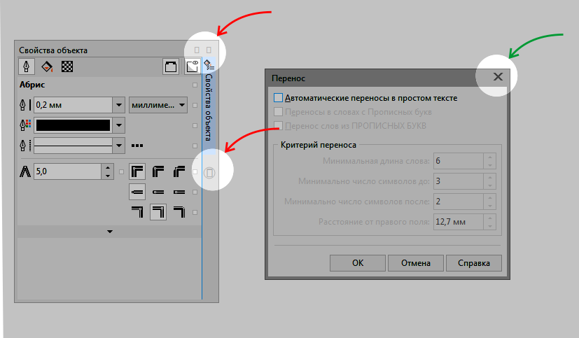

Народ кто знает что это такое и как лечить?
Пропали элементы интерфейса.
В окнах и палитрах Corel пропали элементы интерфейса в строках заголовков. А именно крестики, галочки, иконки раскрытия и закрытия окна. Вместо них везде просто квадратики. Причём в стандартных окнах системы все элементы присутствуют. На работу программы никак не влияет. Такое впечатление что пропал шрифт отвечающий за элементы интерфейса, но не системный, а именно как ресурс Corel.

все же попробуйте
... вроде с Х7 началось
ну или самостоятельно почитайте гугл в разделе
coreldraw segoe ui symbol

Спасибо. Разобрался, помогло.
Дело действительно в версии этого шрифта — Segoe UI Symbol.
Когда влепил версию 6.09, то всё восстановилось.
Правда он системный и защищённый, так, что без бубна не обошлось))))
