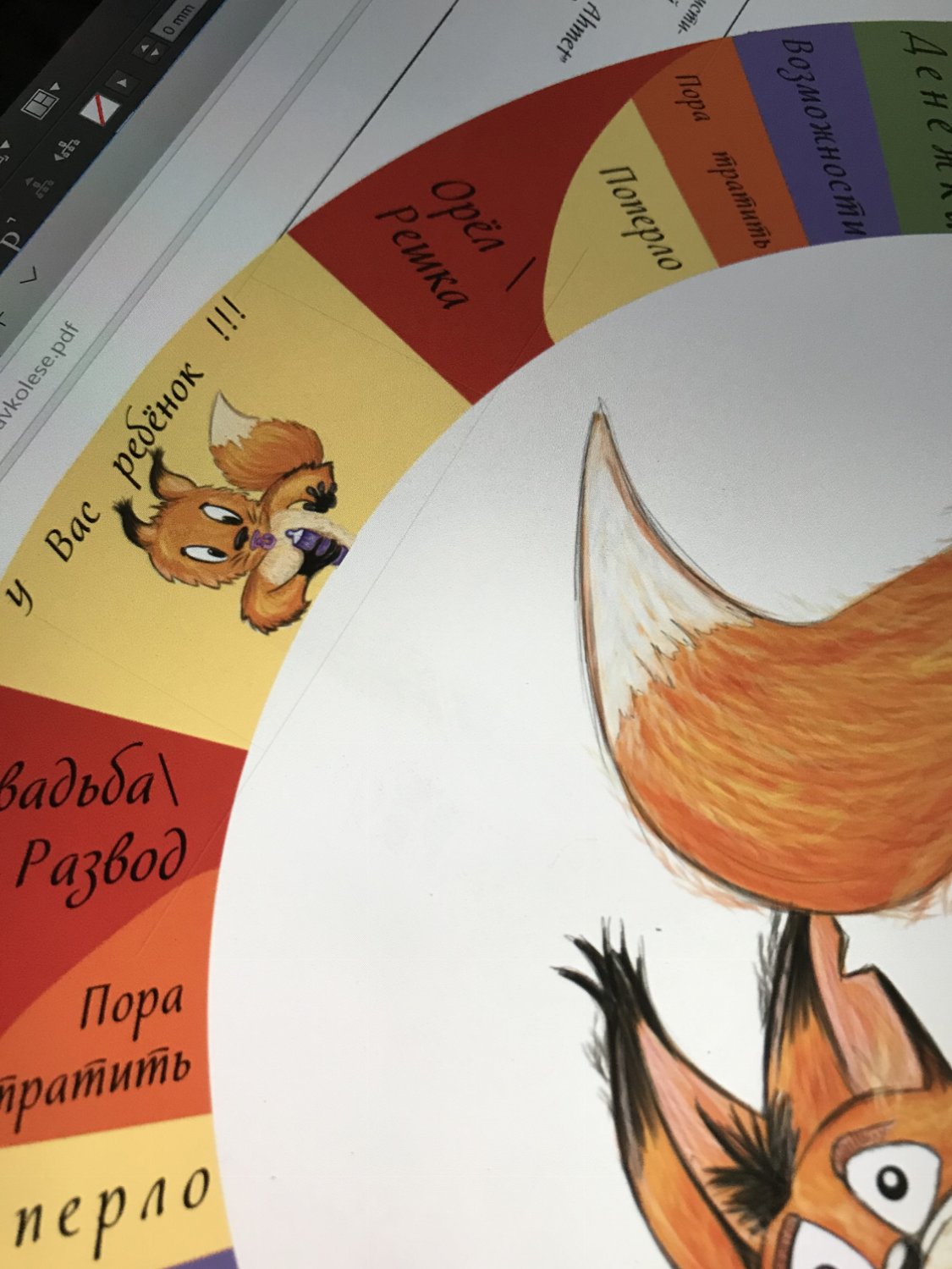

Анкет настольной игры свёрстан в иллюстраторе, в нем же выглядит идеально. При экспорте в пдф становятся видимыми полосы( это часта таблицы которые попали под картинку и не видно) . Проверила слои, прозрачность. В иллюстраторе все красиво, а в пдф эти полоски

PDF 1.3?
Попробуйте поставить PDF 1.4
Или слить прозрачности вручную (на копии, если потом потребуется дополнительное редактирование).
Да, был 1.3 Поменяла на 1.4 - проблема и полосами решена , но рисунок в центре поля стал нечетким. Буд то резкость потерял
Поэтому вам и сказали
Волшебной кнопки нет, за всеми нюансами следить надо внимательно

Те полосы ну совсем не устраивали. Их там быть не должно. Это куски таблицы, которая под картинкой
Перефразирую Ромын ответ: исходя из чего вы заключили, что это не обман зрения, а таблица реально просвечивает сквозь щели в прозрачности? ;)
я уже и на обман зрения соглашусь) только б решить проблему. В 1.3 - полосы лезут, в 1.4 -волшебным образом исчезают, но портится картинка. По ней буд то блендером прошлись, а важен каждый волосок чёртовой белки(. Может ещё где какую галочку пропустила при экспорте?
Cм. Женину ссылку выше
откройте префлайт да проверьте разрешение
Мои на цветном фоне белые) на белом фоне они чёрные.
Ну правильно. Белые объекты снизу будут давать светлые полосы а черные - темные.
Проверить элементарно - сохраните TIFF без антиалиасинга
