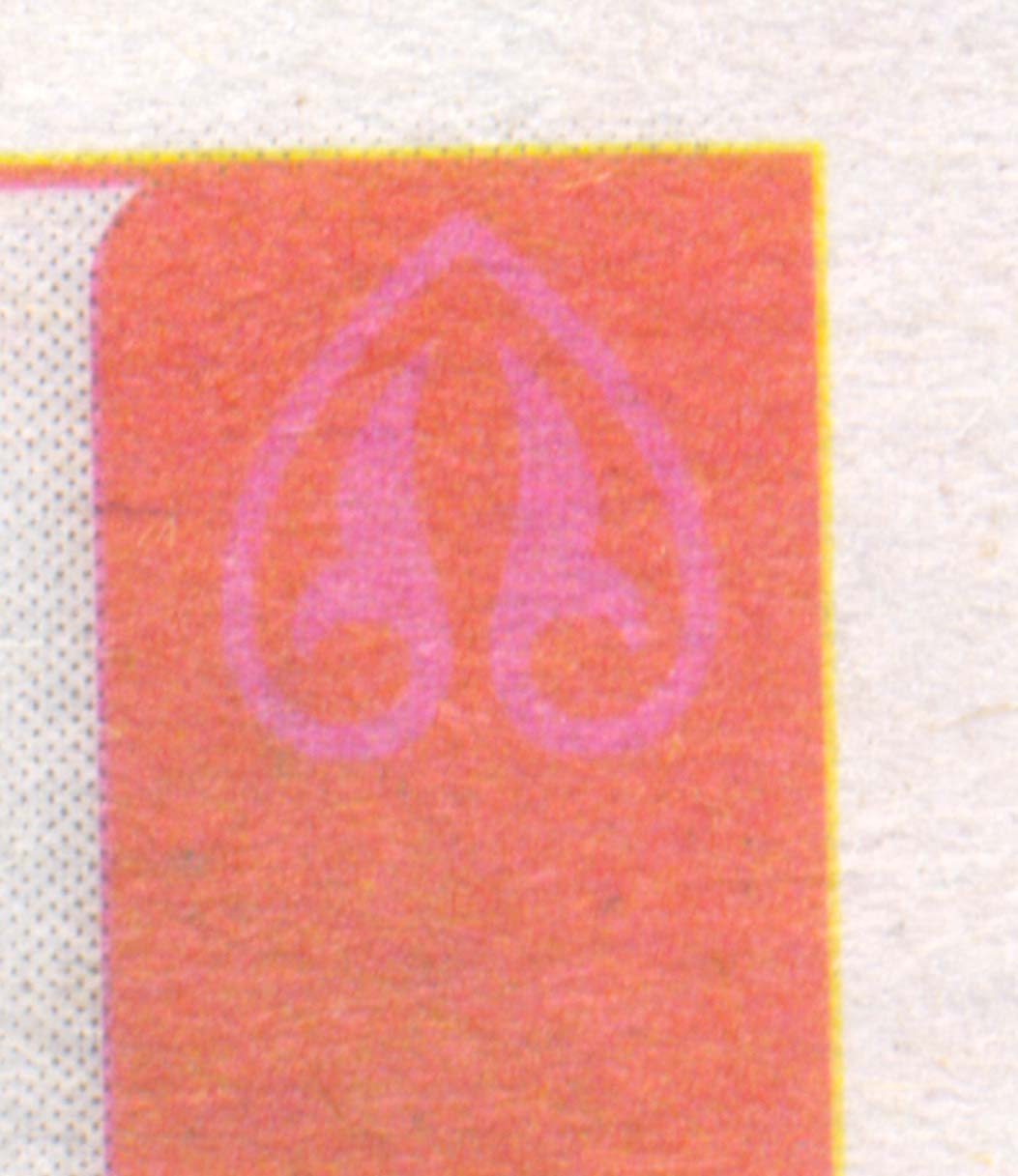

Привет, ребята.
Вопрос по цветоделению. В дизайне издания я применил орнамент цвета Pantone 15% yellow, естественно переведенный в CMYK. Этот орнамент лежит на плашке красного цвета. При печати в типографии этот орнамент пропечатался не 15% желтым, а какой-то бледной мажентой. Этот же 15% Yellow стоит на обложке, но в виде плашки и пропечатался четко. В типографии допечатники мне говорят, что орнамент не пропечатался потому, что он лежит на красной плашке. Мне кажется что они пинают по ушам. Как вы думаете?

так если Y15 лежал на красной плашке - какой цвет должен был получится? Краска Y у них вряд ли была кроющей.

Ответ: Проблемы при печати издания
хм... если желтый (Y) лежал оверпринтом на красном (Y+M), то он вообще не должен был пропечататься. Откуда маджента то взялась? Желтый себя вычел из красного что ли?
А можно скан? Жёлтую краску как правило ставят последней в секцию, если машина многосекционная, то желтый загрязняется предыдущими цветами и ест-но выглядит не так чисто как хотелось бы.

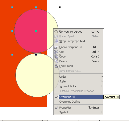

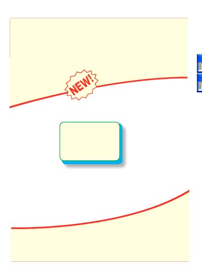

А в другом месте Y ведь пропечатался!
    37.8 КБ · Просм.: 596
    111.6 КБ · Просм.: 950
Извини, но что такое оверпринт?
И почему Y не должен был пропечататься?
Посмотри, пожалуйста, картинку.
Avdot сказал(а):
в другом месте скорее всего был не пантон..
оккуратнее надо с подомными заморочками
Точно такой же Y-15%!
Орнамент уже перевел в белый цвет. Просто я хочу понять - моя ошибка, или в типографии свои глюки на меня вешают?
Оверпринт, это когда элемент запечатывается сверху фона. В твоем случае видимо так и было - орнамент оверпринтом на красном, в результате в месте орнамента осталось 15% желтого и 100 магенты.
Такие вот заморочки работы оверпринта. Одинаковая краска убирается и остается с верхнего элемента - 15% желтого в твоем случае, неодинаковая остается от фона - 100% магенты.
Не надо ставить оверпринты где-попало, твой косяк..
А вдругом месте или оверпринта не было или на фоне ничего нет, поэтому нормально получилось. Добавлю. Подумал тут, что есть еще вариант, что в типографии заметили оверпринт на обложке и убрали сами (кусок, крупный трудно не заметитть).
И никчему орнамент в белый переводить, просто сними с него оверпринт, что надежнеее, или попроси на фотовыводе игнорировать оверпринты документа.
StGer сказал(а):
я все таки не понял, каким образом желтый поверх красного дал в итоге мадженту
Красный объект: 100М+100Y.
на него лег объект 15Y оверпринтом. Раз оверпринт, мажента из фона как была, так и осталась. А вот желтая сепарация восприняла % верхнего объекта - т.е. 15% (как уже писали, это особенность работы оверпринта).
Результат - объект с цветом, который дают 100М+15Y.
P.S.: иногда путают оверпринт и мультиплай. И именно у Вас тот случай, когда эти 2 способа наложения сработали бы по-разному: в случае мультиплая Вы бы вообще орнамент не увидели, там бы Желтый суммировался (до 100%, естессно), а Мажента так бы и осталась... И цвет объекта совпал бы с цветом фона.

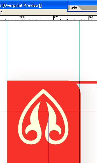

Gondofer говорит включить оверпринтПРЕВЬЮ, читай внимательнее. Что бы увидеть как будут выглядеть расставленные тобой оверпринты. Когда увидешь поймешь сам, что их надо убрать :)
Сейчас поставил оверпринтпревью. Посмотрите, по-моему нормально. Или нет? Дело в том, что я не знаю стоят у меня оверпринты или нет. Как их выставлять или убирать-то?
жмеш ктрл+А и в панели аттрибьютс смотришь, не стоит ли галочка на оверпринт филл и оверпринт строук. Если стоит - значит где-то расставлены. Галочка будет как бы затенена, нажмешь её сперва чтоб всем обьектам назначить а вторым нажатием отовсюду снимешь
