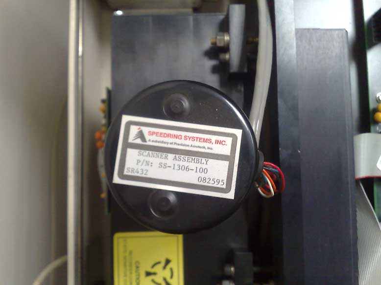

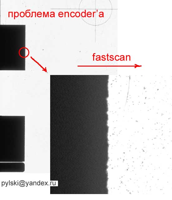

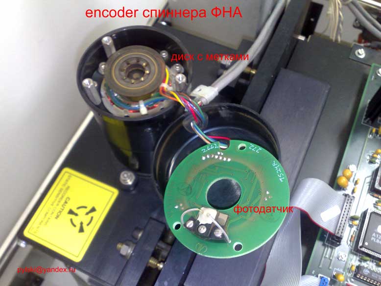

Иногда в наших ФНА возникает проблемка по fastscan (ecrm_encoder1.jpg) - рваная граница у плашки. Пытаясь найти причину, мы можем обострить проблему (westwind_encoder_bug_8000dpi.jpg) - и немедленно подозреваемый предстанет перед судом. Фото подозреваемого в одетом (SpeedRing.jpg) и раздетом (SpeedRing_encoder.jpg) виде.
