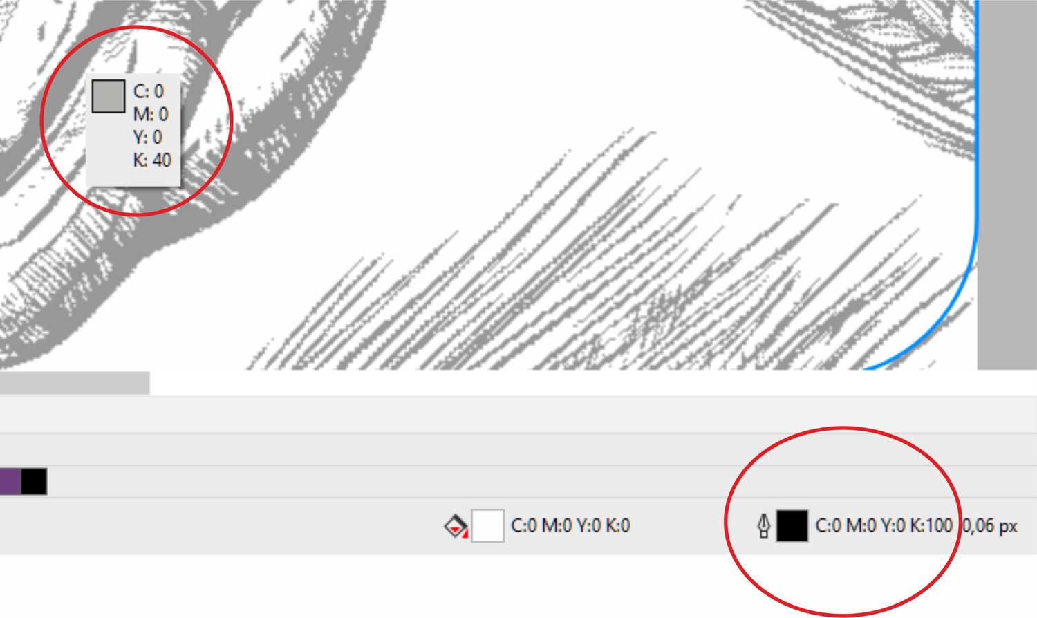

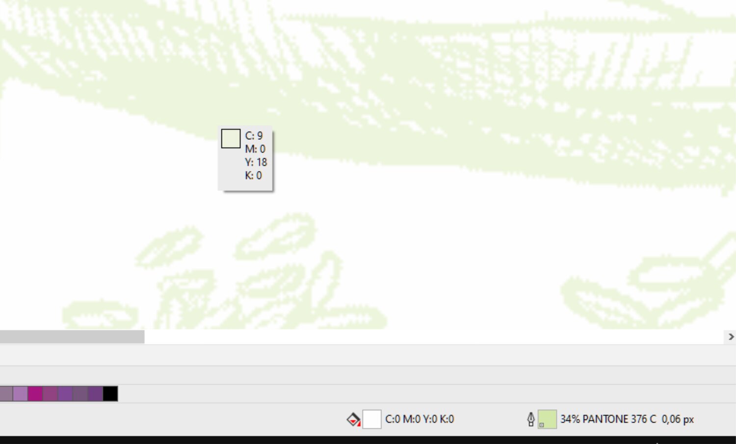

Есть макет, у него фоном картинка: внутри поверклипа монохромный битмап, покрашенный в пантон и погашенный до 34% (не прозрачность), и такого же цвета векторная плашка. Сгоняем это в пдф и вот что видим: если из Х6 - порядок - и битмап и плашка одинаковые 34%, а если из 2021 - плашка сохраняет процентовку, а битмап обрушивается до 13%. Кроме того, что у документа встроенный профиль, разумеется, одинаковый, так же одинаковы дефолтные цветовые установки и пресет вывода в пдф в обоих корелах. Корел и винда - лиценз.

Как именно определили, что именно внутри PDF у битмапа 13% спота?
А вообще похоже на традиционные недоделки новой версии.
Есть образец для препарирования?
Приложите исходный макет и пдфы. Хотя бы только проблемный фрагмент.

В 2021 и 2018 версии открывается одинаково и фон бледный.
Может у меня так, но странно, что в 2021-м 1-bit tif визуально не однобитный, а в градациях. Хотя по цифрам все верно.
Одно не понятно - в чём сакральный смысл однобитного tiff?

И вот это тоже непонятно, есть подозрение, что начальное изображение было с прозрачностью.
Да, так и есть. Если кому-то интересно, расскажу, что сделал, но теперь из 2021 выводится правильно. Но все равно, возникает вопрос: почему условно неправильный файл приложения разных лет выводят по разному.
