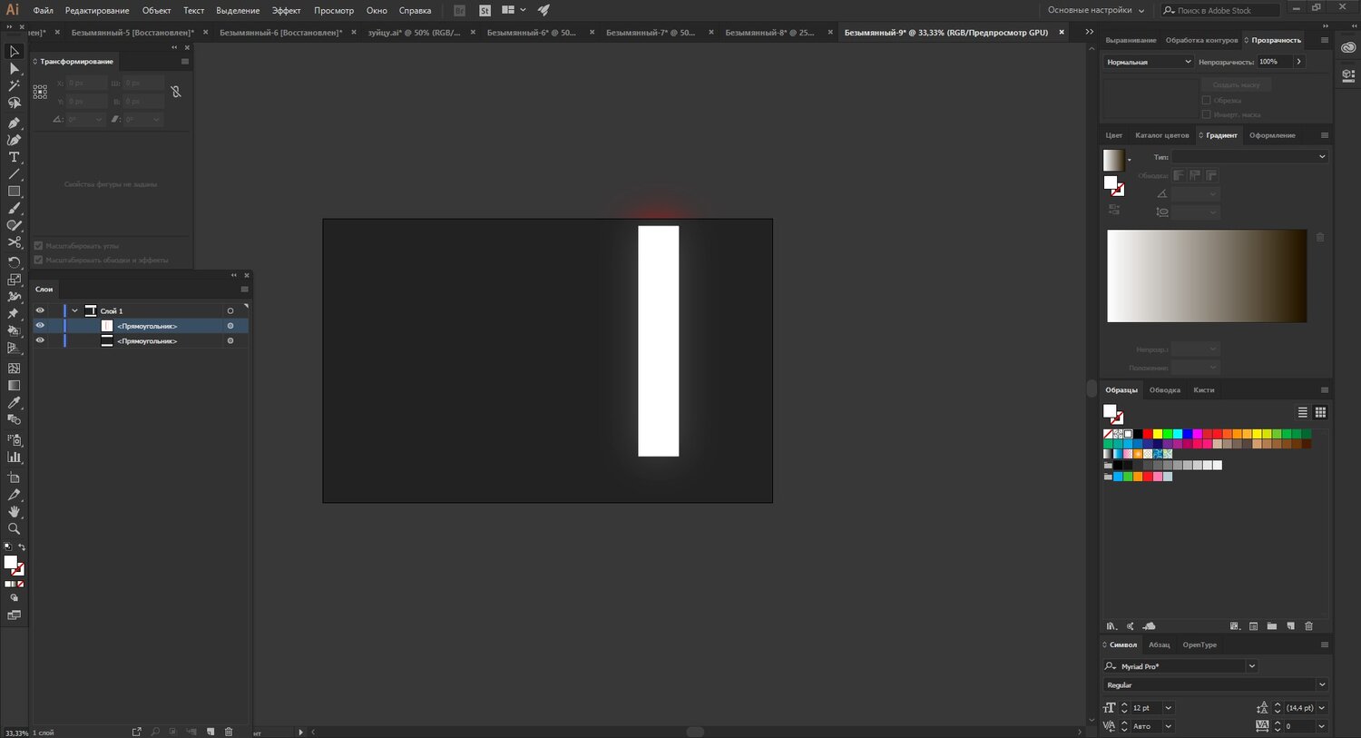

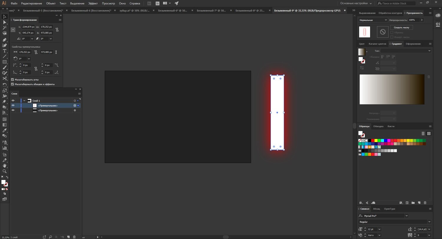

Сделал внешнее свечение красным, за рабочим пространством всё нормально, но как только перемещаю обратно цвет меняется на белый. Подскажите что я не так тыкнул?)

У свечения по умолчанию режим наложения - Screen. Он так и должен получаться.
Измените режим наложения тени.
И попробуйте под тень подложить, допустим, подложку другого цвета.
А как мне сделать чтобы на данном фоне он был именно красным? Перепробовал уже все типы наложения.
А вы его там меняете? Это не режим наложения объекта, а режим наложения самого эффекта. Normal - будет красным. Страшненьким, но красным.

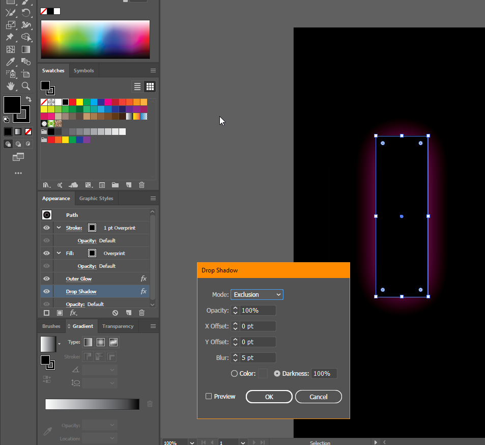

Если хочется что б было как то так, то я с дропшадоу добился
    110.5 КБ · Просм.: 507
Реакции: fuckindustry
Ага. Совмещение нескольких эффектов часто дает более "мощный" результат.
