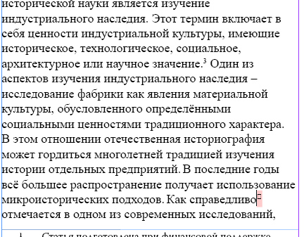

При вставке через Ctrl+D вордовского (doc или rtf) текста неожиданно "сыпятся" сноски в загадочные красные прямоугольники. В этом месте должна стоять сноска 4.
Может кто поможет советом как бороться с этой проблемой?
    133.1 КБ · Просм.: 1 131

Не вижу проблемы. Нет такого символа в шрифте. Замените шрифт. Текст сноски стоит на своем месте или вообще сноска 4 пропала?

» загадочные красные прямоугольники.
Ничего загадочного — нет такого знака в шрифте
» В этом месте должна стоять сноска 4
На этом месте должно быть вхождение сноски (и оно есть)
Саму сноску Вы обрезали, и непонятно — есть она или нет

Смена шрифта НЕ помогает. Причем здесь смена шрифта. Проблема более серьезная.
Сноску в скриншоте я не обрезал по причине ее ПОЛНОГО отсутствия.
Причина в том, что по неизвестным причинам Инди при вставке текста со сносками МОЖЕТ испортить эти сноски.
Я экспериментировал с этой сноской 4. Переносил ее на обзац назад - появлялась нормально. Стоило передвинуть на слово вперед - пропадала.
Каких-либо видимых причин, спецзнаков в Ворде не видно. Тем не менее происходит такое недоразумение.
Замечу, что далеко не во всех текстовых файлов эта проблема появляется.
В журнале, что я верстаю, 20 статей. Во всех есть сноски и их много. Так вот, пока только в одном файле выявилась сия проблема.

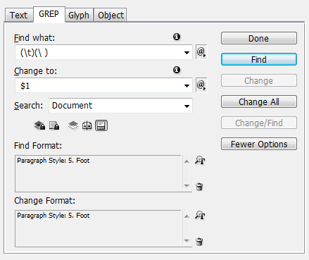

Единственное, что хотелось бы спросить. После вставки текста со сносками применяю ко всему тексту свой основной стиль. В Footnote option выставлен мой собственный стиль сносок. Однако ВСЕГДА сноски НЕ форматируются согласно этому стилю. А в них есть и курсив и лшний пробел после табуляции, что идет после цифры сноски. Написал с помощью GREP замену стиля сносок. Применяю его. Все нормально, вот только всегда пропадает курсив. Что надо сделать (или как исправить замену), чтобы можно достаточно просто приводит сноски во вставленном тексте к искомому стилю сносок?
    83.7 КБ · Просм.: 938
