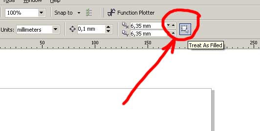

Ответ: проблема со слоями
Кнопка Treat as Filld
Если ее нет то добавить через меню Tools-Customization
спасибо... а если точнее, где это находиться? в "инструменты"--->"настройки"
не нашла... не там искала? Просто у меня русский корел... *)
инструменты-настройка- комманды- выпадающий список Комманды - выбрать все (показать все елементы). Коммады показыны в алфавитном порядке. Искать "считать заполненным". Перетащить мышкой на панель инструментов, нажать ОК.

Как вариант, можно кликать по нижнему объекту с зажатой кнопкой alt.
