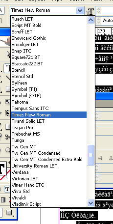

Вот так оно выглядит.
    14 КБ · Просм.: 836
Ответ: Проблема со шрифтами, плиз помогите
Там должно быть несколько разделов. Ищи внимательно по всему списку. Хотя у меня они все в одном разделе...
