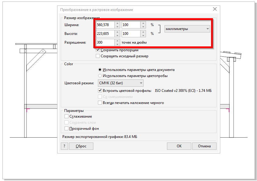

я пробовала изменять в этом выделенном окошке размеры, подставляла нужные. Изображение становится очень маленькое
прозрачный фон не нужен. 100% должно быть установлено в полях ширины и высоты.

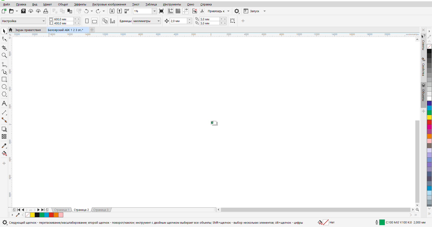

Если открыть файл и нажать F4, то может оказаться, что где-то там, в углу, нарисован неприметный квадратик и при экспорте он тоже записывается.
А если нет, то текст может чудить, добавляя размеры, которых нет. Выделить всё Ctrl+Q. Либо вызвать скрипт: Меню > Инструменты > Сценарии > Выполнить сценарий > Converter.ConvertAllToCurves
Спасибо за идею! После F4 вижу огромное пустое (?) поле и в центре мой макет.
Попробовала выделить только то что мне нужно и скопировать на новую страницу, размер изображения совсем не тот! :(

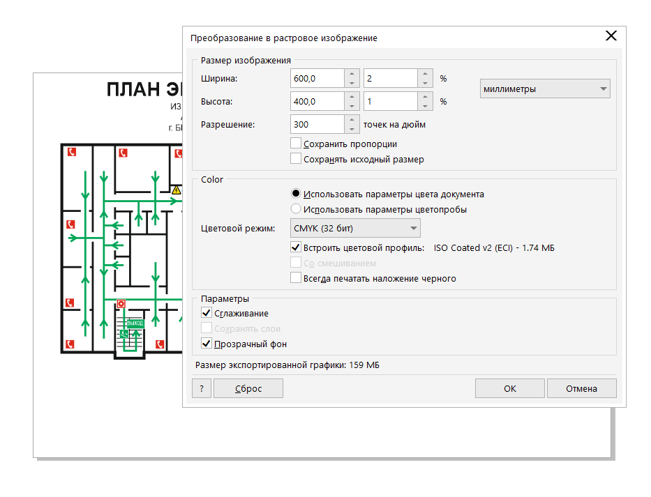

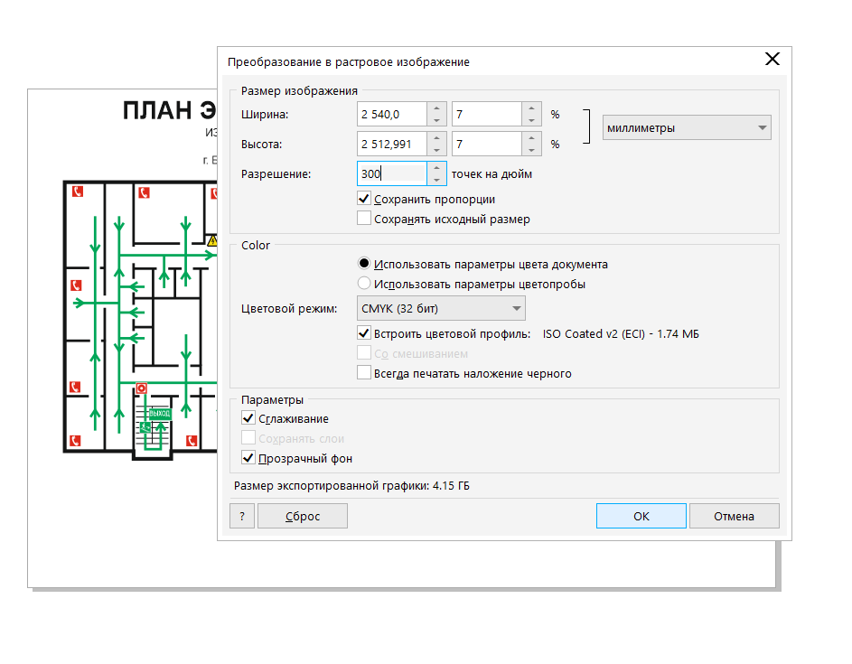

Зачем менять? Вам какой размер нужен?
Тут у вас уже 600х400
Как вы это определяете?

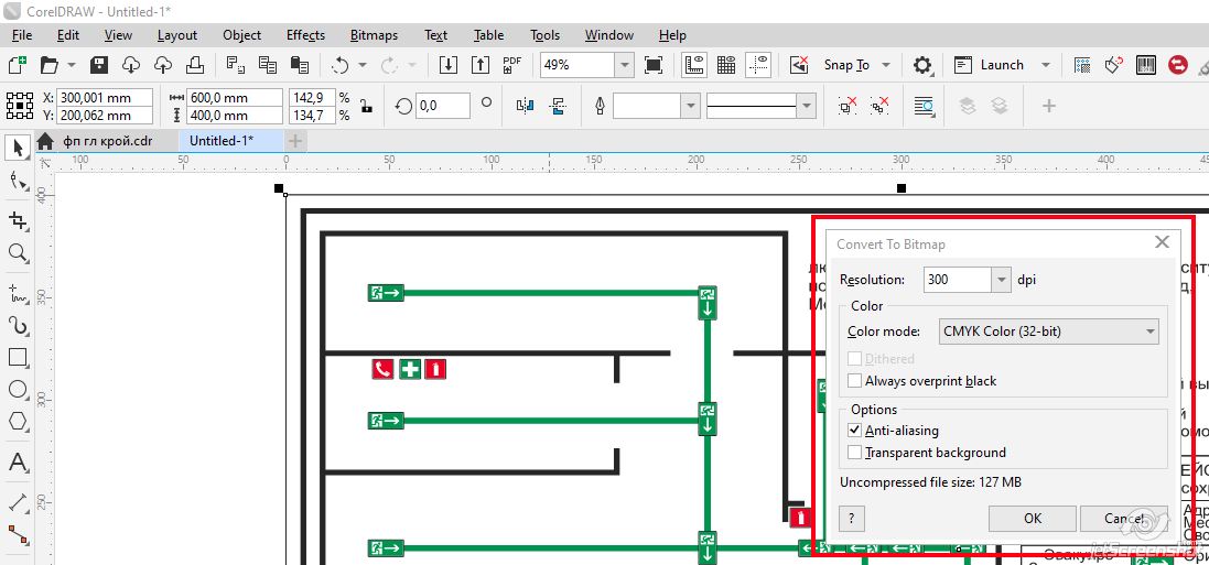

Если уж вам нужен растр, попробуйте растрировать макет прямо в кореле. Там (CorelDraw Technical Suite 2020) такая возможность есть?
Выделить всё, Bitmaps - Convert to Bitmap...
Клик правой клавишей мыши по получившемуся битмапу - Save Bitmap As... Выбрать формат TIF.
Проверить конечный размер получившегося битмапа.
Вы правы, проблема не в переводе в TIF, а в размере моей картинки. Что с ней не так я не могу понять, ничего особенного не рисовала, все как обычно
1. Проверить в режиме каркаса.
2. Разгруппировать всё и поискать выделением мышью всё вовне картирки но в поле просмотра F4
