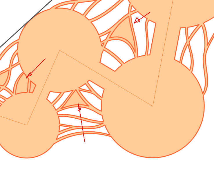

При создании сложной кривой (в данном случае с помощью Weld двух более простых: "паутинки" - одна кривая, круги - вторая ...см. аттач) Corel в некоторых местах заливает то, что не следует, опять же см. аттач. Ecstract Subpath и повторное пересечение каким-нибудь Front minus back никакого эффекта не производят. Все кривые почищены (без разрывов, совпадающих нодов и прочего). Как с этим багом бороться? Ну тоесть Как ему объяснить, что эти участки ззаливать не следует ?

может это под ним какой нибудь скомбинированный объект?
Либо все же есть разрыв.
Ответ: Проблема с заливкой сложных кривых
Такое бывает и иногда проще всего вместо того-чтобы искать ошибки в кривой можно использовать инструмент SmartFill - он создаст правильную кривую.
Спасибо, Smart Fill действительно рулит :). Правда я уже успел сделать всё ручками: Back minus Front'ом вырезая квадратики (сложные кривые вырезать Corel отказывался), и выруливая тангентами до нужной формы. Но Smart Fill - именно то, что было нужно. Ещё раз спасибо
