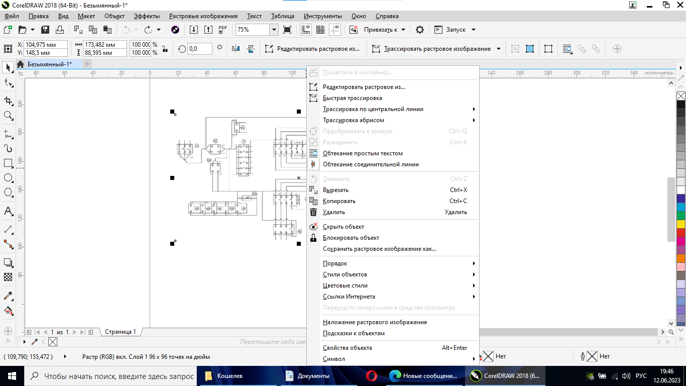

При открытии файла в CorelDRAW не знаю, как сделать, чтобы файл открылся так, чтобы можно редактировать было каждую линию.
То есть файл приобрел того же состояние, как оно было до того
У вас в корел импортировался растровый preview низкого разрешения.
Сдается мне, вы не в WMF чертеж экспортировали.
Покажите сам WMF
Или в корел в таком виде уже и было импортировано.
Рисуйте по новой.
Ваш файл содержит одно растровое изображение (вся схема целиком), поэтому редактирование невозможно. Только если отрисовать с нуля.
