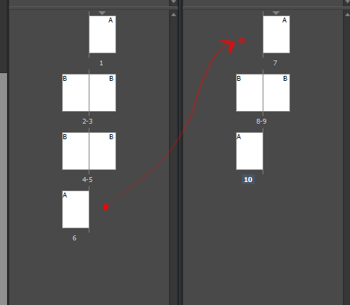

Имеется файл book.
Он состоит из файлов, которые начинаются с нечётной страницы, заканчиваются чётной.

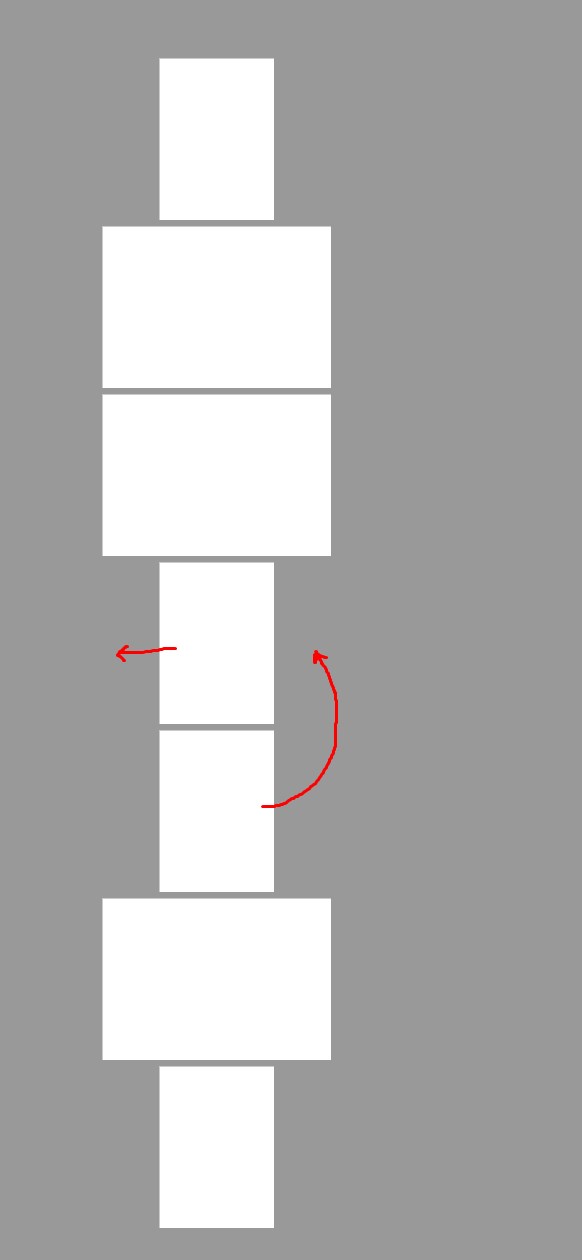

При выводе всего "бука" я получаю следующее:
А нужно, конечно, обычное течение страниц, как показано стрелками.
Но получается, что каждая новая "тетрадка" в PDF начинается с нового разворота.
Подскажите, пожалуйста, как это забороть?

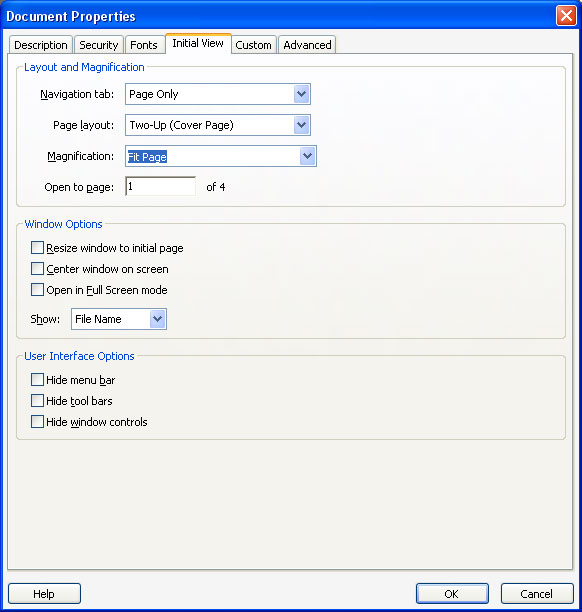

А Вам точно нужно выводить разворотами? Если только для просмотра, то выводите постранично, а в настройках pdf обозначьте просмотр разворотами с начальной титульной страницей (File - Properties - Initial View).

Лучше, наверно, всё-таки выводить постранично, а потом спускать Quite Imposing Plus'oм в Акробате.
Ну а вот так заказчика не устроит? Ему ж только на посмотреть :)
Вы ж мой спаситель, Леонид! :)
Именно так всё и сработало! Уиии! *пляшет жигу*.

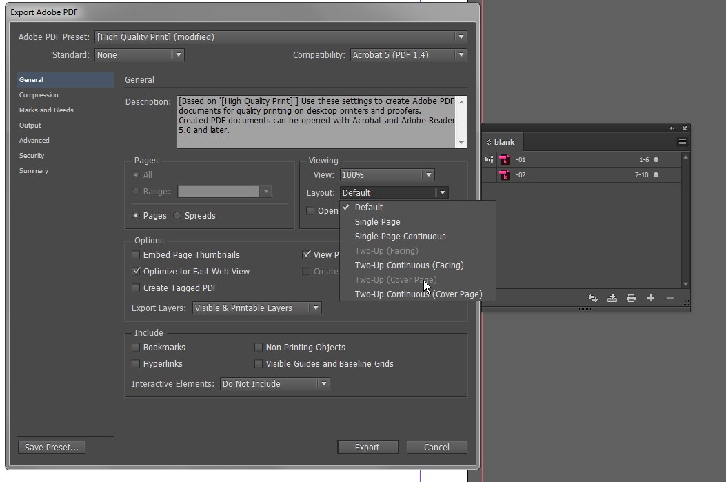

Причём, при выводе PDF из самого индиза, эта чудесная опция неактивна (затемнена), а в акробатике-молодце всё получилось!
Низкий поклон!

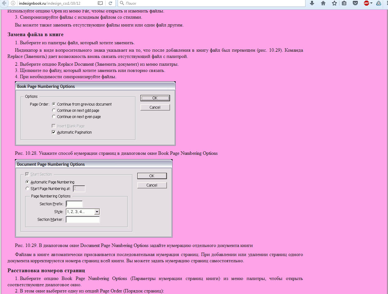

Кажись надо было в Book задать что-то вроде перенумерации страниц. И что-то про сквозную нумерацию. Давно не пользовалась book.
Думал тем же путём. Про сквозную. Но нет, она тут нипричём.
Без "кажись" было бы полезнее, конечно :)
У вас проблемы с простонародными оборотами?
Какие у меня проблемы, я с иллюстрациями описал в самом первом сообщении :)
За ссылку огромное спасибо! Судя по всему, это всё, что мне было нужно, но, как нередко бывает, я не знал, как об этом спросить поисковики.
Супер, ушёл изучать внимательно.
