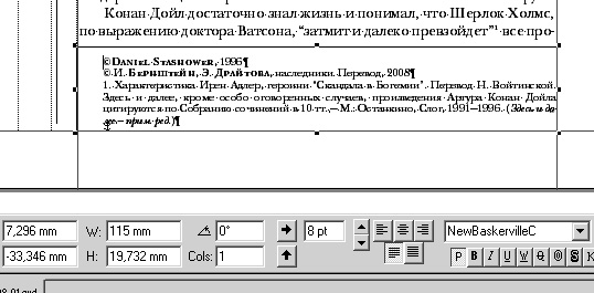

По пункту 2. Про фрейм я думал, но уж очень много ручной работы. Верстаю журнал, в котором много статей и все со сносками и с копирайтами. Пример в картинке. Это из Quark'а.

Ответ: Проблема с вертикальным размешением текста сносок
Увы :((( Первым абзацем во фрейме идет номер сноски, а сним сделать ничего нельзя. Остаётся только делать все вручную. :((
