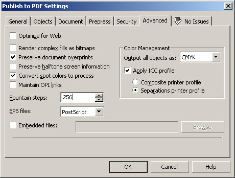

1) Элементарно Ватсон. Все делать в CMYK. Тогда вы будете точно уверены что цвет не изменяется при экспорте. Если на глаз все равно видно разницу то дело в настройках CMS (color management) У старых версий корела с настройкой CMS были трудности. Хотя при известном старании можно было настроить и там.
В Х3 все проще. Ставите в настройках те же профиля что и в Акробате шопе илле индезе или чем вы там еще пользуетесь. И цвета становятся куда адекватней. По крайней мере отображаются похоже в кореле и адобах. Настройка CMS обсуждалась совсем недавно. Поищите.
2) Если вы все равно клепаете работы в RGB а видеть хотите в CMYK нечто похожее. Тогда нужно как минимум подцеплять при экспорте профиля. Тогда ваше RGB хоть поделится правильно.

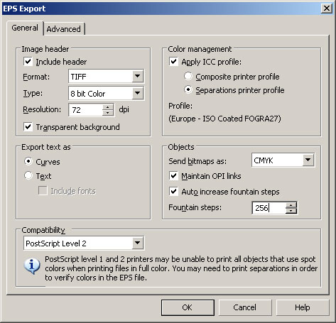

Ответ: Проблема с цветом при печати в ps
Спасибо, конечно, за советы, но мне они не помогли.
Цвета у меня везде СМУК.
Вот что у меня в Кореле:
а вот так в pdf:
и при импортировании в тиф или епс та же ситуация =//

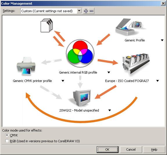

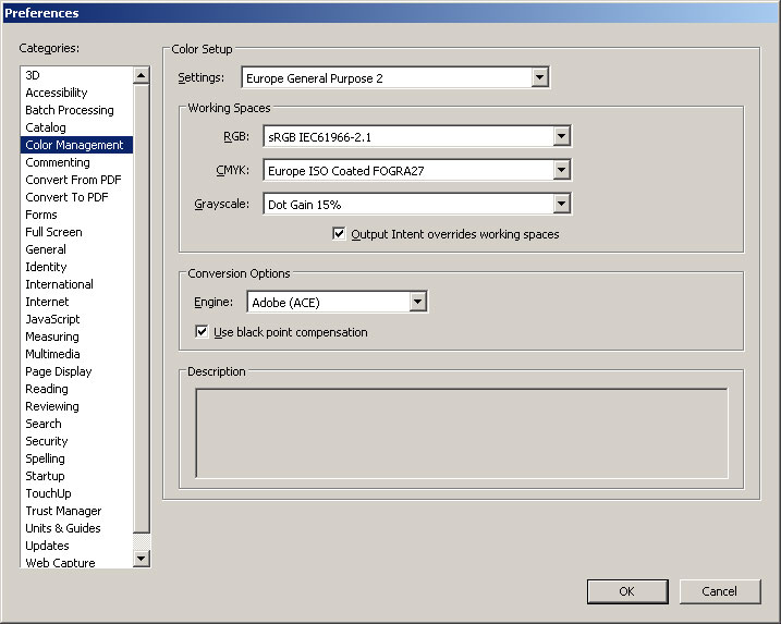

Как все запущено... С этого надо и начинать. CMS не настроен никак. Слов таких даже не знаем. Хотим чтоб само все пучкаво стало. Как достали такие вопросы про цвет в кореле!
Corel: Tools>Color Management...
Acrobat: Edit>Preference>General>Color Management
На форуме: Поиск>Color Management
Если у вас стоит CS2 то в Bridge сразу выставить настройки цвета чтоб везде (у адобов) было одинаково.
to Arkady Ах, шайтан! Опередил:)
- Corel
- Acrobat 6

Что и требовалось доказать. Профиля везде разные. Так поставьте одинаковые! Во всех трех прогах. будет вам счастье.
одно маленькое НО: Adob'овские программы используют профайл монитора, установленный в системе — в свойствах монитора —> Settings —> Advanced —> Color Management и автоматически пересчитывают CMYK, RGB, Lab в мониторные RGB.
В CorelDRAW для этого необходимо явно указать профайл монитора под соотвествующей картинкой в настройках CMS.
у меня нет профиля
Запусти в Windows Control Panel Adobe Gamm'у, поставь phosphor Trinitron и настрой Gamma «на глаз» по трем цветным квадратам.
Цветовую температуру определи также «на глаз» по серым полям (кнопка Measure) — желательно, чтобы она была по возможности ближе к 5000K-6000K (возможно даже придется покрутить соотв. настройки монитора), в нижнем поле оставь Hardware.
Нажми Ok и Adobe Gamma сохранит профиль монитора, который будет доступен и в CorelDRAW (после перезапуска последнего).
Разумеется, это будет мягко говоря, хм… неточный профайл, но в любом случае наверняка ближе к истине, чем Generic Monitor profile.
