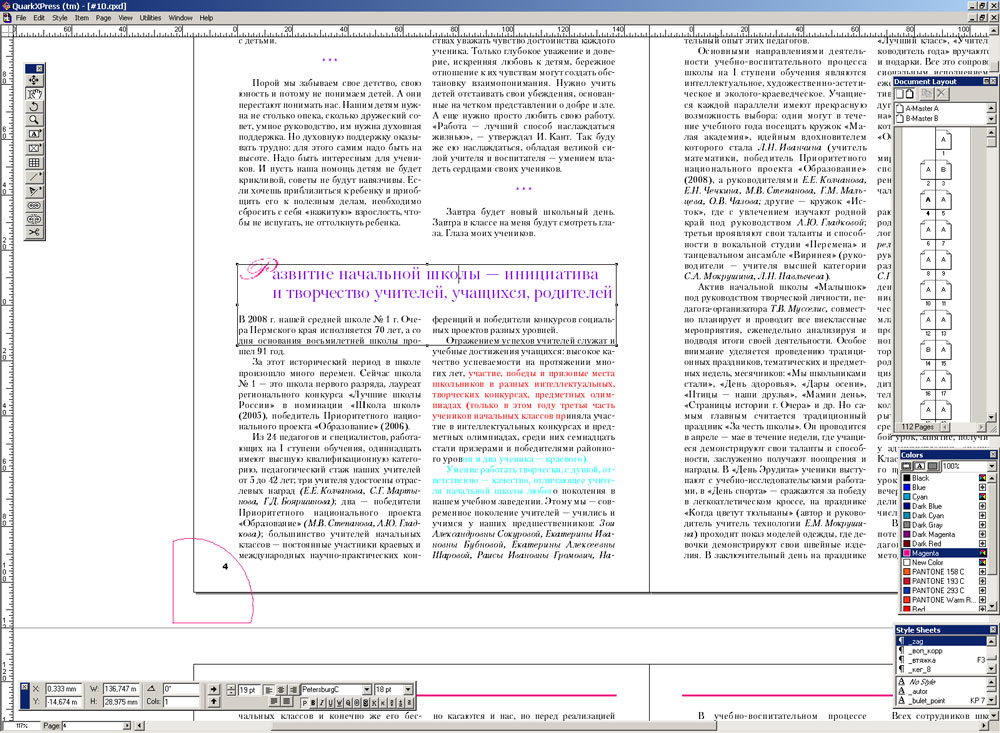

Ответ: Проблема с цветами в 5 quarke
Документы старые,цвета стандарт. А сновыми документами всё ок!
    215.6 КБ · Просм.: 466
Kash, на скриншоте magenta розовая, а cyan голубой — все отображается верно.
Если у вас не так, проблема в цветокоррекции. Попробуйте подставить профили, соответствующие вашему монитору и печатному оборудованию или вовсе выключить Quark CMS. Проследите, чтобы корректно работала системная цветокоррекция Windows и Adobe Gamma, если она у вас есть.
Отабражается не верно,скрин не очень удачный, обновление не помогло,созданы были в 5.0,на другой машине все нормально работает,а в следующих версиях документ открывается правильно!
Kash, ищите проблему в цветокоррекции.
