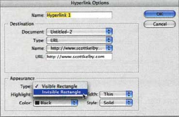

КАК ИЗБАВИТСЯ ОТ РАМОК ВОКРУГ ССЫЛОК.
Один из “побочных” эффектов работы с файлами Word, содержащими ссылки на адреса URL, состоит в том, что при печати ссылки отображаются в черных
рамках. Это связано с тем, что по умолчанию InDesign отображает гиперссылки на фоне прямоугольника.
Чтобы избежать этого, обратитесь к палитре
Hyperlinks (Гиперссылки), выбрав одноименную
команду из меню Window.Interactive (Окно.Интерактивные элементы). Дважды щелкните на одной из импортированных ссылок. Гиперссылкам соответствуют названия Hyperlink 1 (Гиперссылка 1), Hyperlink 2 (Гиперссылка 2) и т.д. В диалоговом окне Hyperlink Options (Параметры гиперссылки) в группе параметров Appearance (Внешний вид) из раскрывающегося списка Type (Тип) выберите значение Invisible Rectangle (Невидимый прямоугольник). Данные
действия необходимо выполнить для каждой импортированной гиперссылки.
СКОТ КЕЛБИ, ТЕРРИ УАЙТ "InDesign CS. Советы знатоков"
