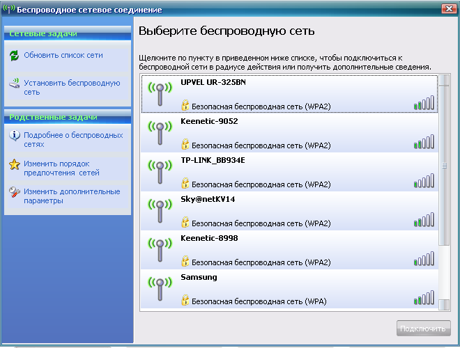

Проблема в том, что он перестал "видеть" домашнюю WiFi сеть.
Другие компьютеры и устройства (планшет, смартфон) домашнюю сеть "видят".
Он видит только несколько "соседских", а "домашнюю" нет.

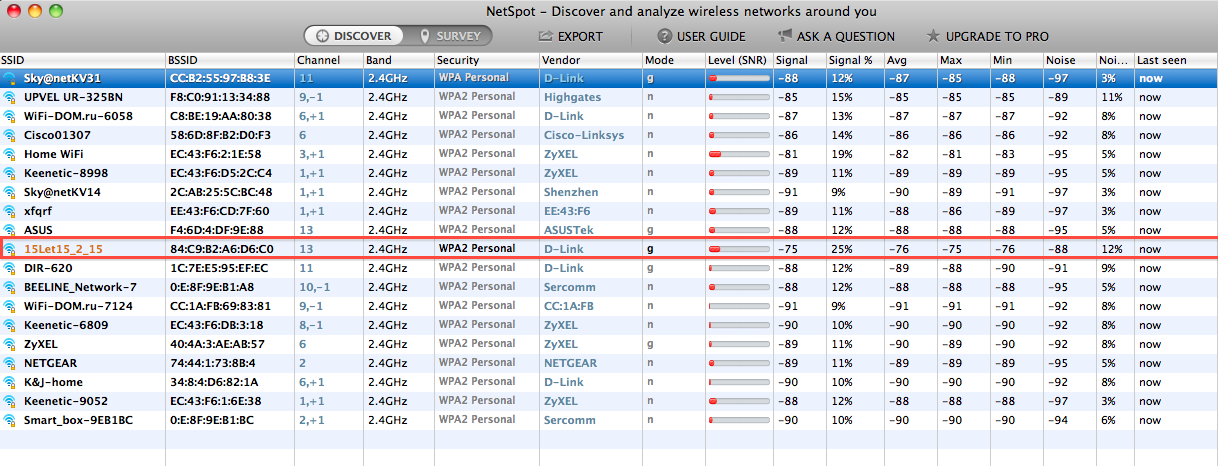

Роутер - D-Link DIR 300, сеть 15Let15_2_15.
Net Spot запущенный с другого компа находит в общей сложности 19 сетей вокруг.
В чём может быть причина?

Если режим WPA2, то XP соединяться не будет... лучше сбросить до просто wpa или wpa-auto...
Возможно поиграться с стандартами связи, еще бы настройки wifi на роутере показали.
Хотя 19 сетей вокруг это много, если ничего на роутере и компьютере не менялось, то может в этом причина.
Еще есть точка на 13, канале, может число несчастливое.
Будет кажется начиная то ли с SP2 то ли с SP3
SP1 точно не видит, у меня SP3 и WPA2
Кстати их как минимум 3 варианта этих DIR 300 отличаются и дизайном и радиомодулями не считая версий прошивок. D-Link под маркой DIR-300 продаёт откровенно разные устройства.
Я бы попробовал для начала "удалить устройство" и перезагрузиться. Если нет, изменить в настройках роутера автоматический выбор канала, на какой-либо фиксированный.
Может протокол" 802.11 n принудительно выставлен на роутере, а ноут поддерживает только b/g...
Много чего может быть, без видимости настроек роутера - сложно что-то сказать
