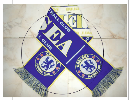

Добрый день уважаемые участники форума! Пробую версию 2020, все вроде хорошо, но есть одна проблема.
Постараюсь описать:)

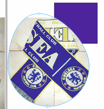

Итак, закидываем в Корел картинку (совершенно любую). Далее, рисуем векторный круг. Накладываем его на картинку, вырезаем общее. Получается обрезанная картинка в форме круга. Но все что обрезалось - осталось за пределами круга. Далее мы можем перемещать узлы и менять форму, по которой вырезана картинка (а все что обрезалось - никуда не делось и при перемещении узлов появляется). Пока все хорошо:) Но! Далее, допустим, нам нужно обесцветить вырезанную по кругу картинку. Идем в Image Ajustment Lab, обесцвечиваем. И на этом все, картинка становится прямоугольной и все что было за пределами круга пропадает.

Ваш пример я воспроизвел - растр накрыл эллипсом и далее Intersect_ом вырезал
при сдвигании узлов - да, видно что картинка за пределами эллипса жива здорова
и после Adjustiment Lab - становится прямоугольной - но за обтравкой создается прозрачность
да ... для резки можно дополнительно делать контур через Shaping - Boundary - и потом уже шалить с эффектами
