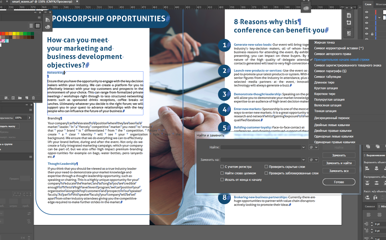

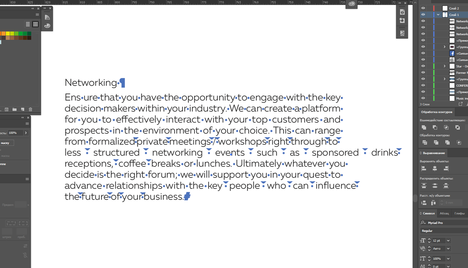

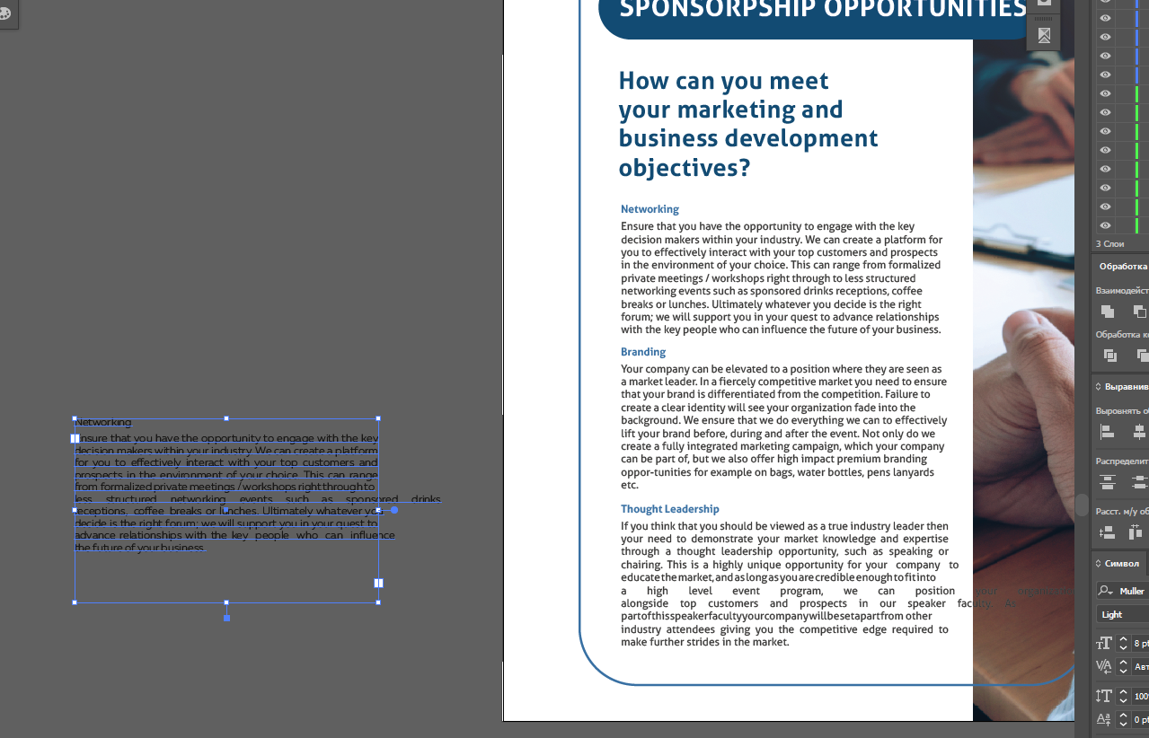

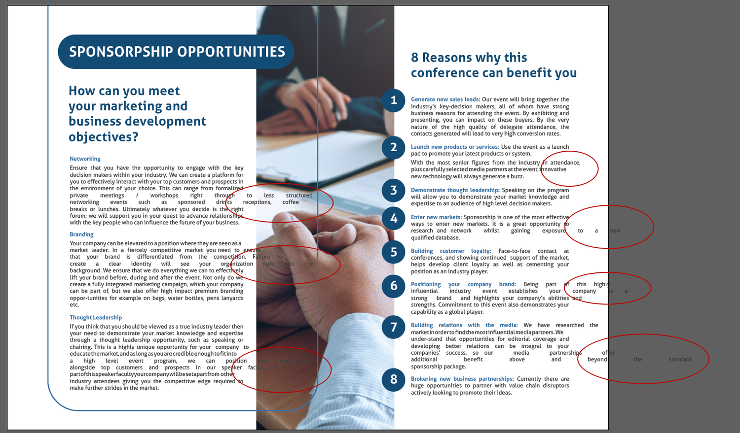

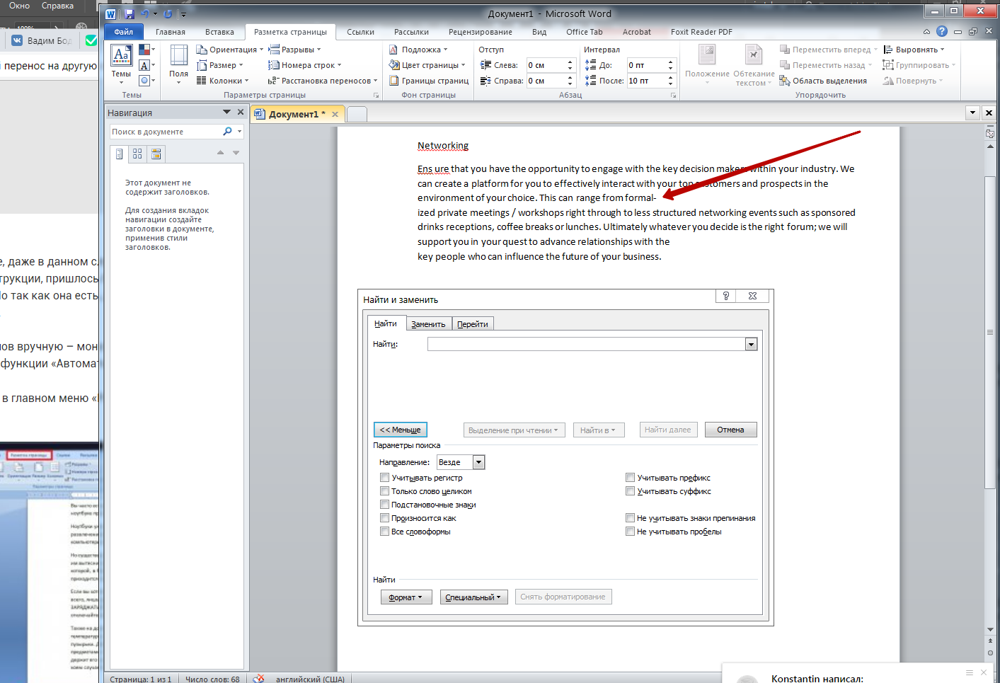

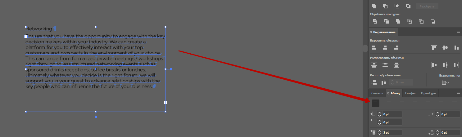

Здравствуйте уважаемые специалисты-форумчане. Такое вот дело. Ест у меня исходник ai, созданный кем-то до меня. Это заказ с Фриланс-биржи. Задача поправить / подровнять / изменить / удалить и в таком духе. Так вот. Там есть фреймы текстовые. Нужно сделать выключку по всей ширине фрейма для ровненьких аккуратненьких столбцов. И вот в некоторых фреймах применён (как я догадываюсь) принудительный перенос строки ... Всё это дело начинает выскакивать за пределы фрейма и гулять в сторонке. Выключка "по левому краю" ведёт себя хорошо. Ничего вылазит. Но нужна именно "по ширине фрейма". Помогите решить данную задачу. Пробовал и в блокноте вручную удалять .. переносить .. переписывать .. не помогает .. и в Ворде удалял форматирование .. и переносы пробовал .. автомат .. ручные и пр. - толку нет! Ну и в Люстре принудительный перенос .. Ничего!
Скрины прикрепил. Тут архив с одним из текстовых блоков в Блокноте и Ворде. Заранее всем спасибо!

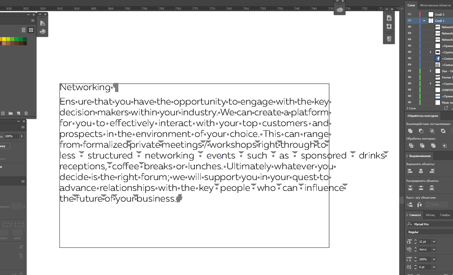

В тексте местами вместо обычных пробелов использован т.н. non-joiner символ. Замените его поиском/заменой на обычный пробел и все полечится.
Можете подробнее. Какой символ найти .. на какой заменить .. Ничего не получается ..
    624.3 КБ · Просм.: 189
на скриншотах thin space
в диалоге find/replace это ^<
