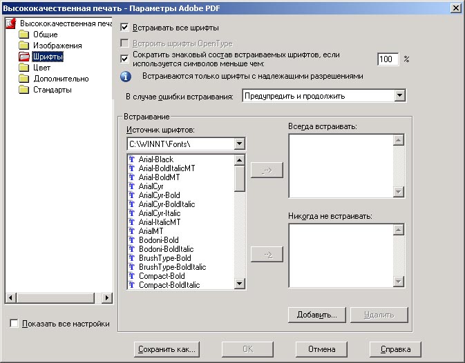

У меня на компе ADOBE CREATIVE SUITE 2.0 с официальной руссификацией установлен, поэтому сам переводить не буду, а соответствующий скрин выложу:
    64.7 КБ · Просм.: 1 089

Выключите галку "Сократить знаковый состав..." и будет вам счастье.
PDF нужно по-новой передистиллить из макета. :)
Можно попытаться проэмбэддить этот шрифт в PDF из имеющихся в системе, если концов не найти. Использовать Питстоп.
Ответ: Проблема с правкой PDF
ch_alex сказал(а):
Выключите галку "Сократить знаковый состав..." и будет вам счастье. PDF нужно по-новой передистиллить из макета. :)
Включение/выключение опции "Сократить знаковый состав..." к желаемому результату не приводит. Точно также как и принудительное внедрение этих шрифтов

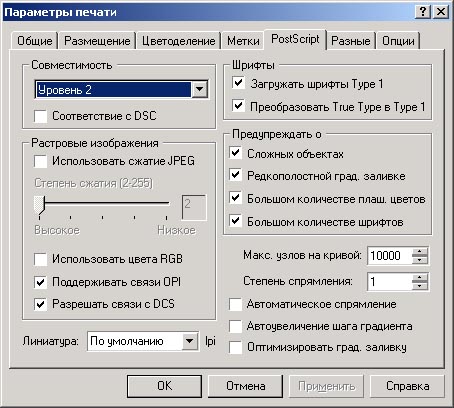

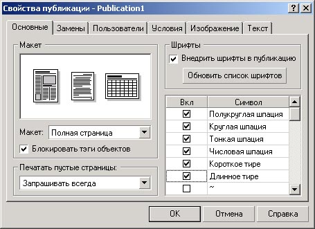

ps пишется из CorelVENTURA 8
    56.7 КБ · Просм.: 994
    45.3 КБ · Просм.: 1 131

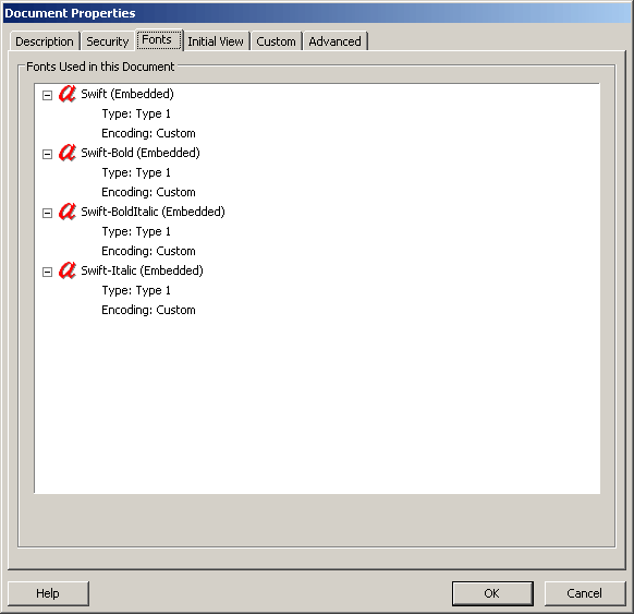

так я не понял, сабсет получается независимо от вкл./выкл. "Сократить знаковый состав..."? CTRl-D в акробате что о шрифтах говорит?

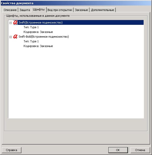

Совершенно верно: сабсет получается независимо от вкл./выкл. опции "Сократить знаковый состав.
Сам же акробат характеризует шрифты как встроенное подмножество:
    35.6 КБ · Просм.: 951
можно, конечно, предположить, что вентура сама пишет в ПС сабсеты (вопрос к счастливым пользователям сего продукта), но что-то я сомневаюсь. Неужели остается банальнейшая из причин всех проблем -- "русефекация"? Попробуйте отдистиллить и проверить в нормальной американской версии. Или выложите небольшой ПС-ик

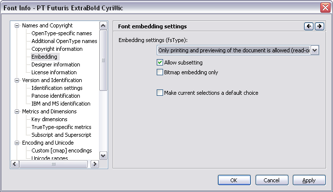

Есть ещё одно, правда маловероятное предположение. Не может ли в свойствах шрифта касающихся внедрения, (в пример аттач FontLaba) что-то проглючить и вместо allow subset (разрешить внедрения подмножества) - встала галочка (несуществующая) - Только! подмножества. Такой вариант возможен? И вообще можно ли указать это в шрифте? Как, кстати, дела с другими шрифтами обстоят?
    17.5 КБ · Просм.: 890
FontLab какой версии? А то что-то я в своем 4.6 опции allow subset не наблюдаю. А вот вариант с другими шрифтами пока не пробовал.

см. скриншот, как должно быть. И размер пдф 100к против 27к с сабсетом. Букву "ё" успешно поставил (7м питстопом)

to zabrab - FontLab 5

Путем неоднократного вкл./выкл. галочки "Сократить знаковый состав...", вроде бы удалось получить ПДФ с встроенными шрифтами. По крайней мере в свойствах документа (CTRL+D) на вкладке Шрифты, последние получили атрибут "встроенный" (embed). Ну и размер ПДФ примерно соответствует вашему. Однако при попытке править данный ПДФ через PitStop, все та же ситуация - невозможно к примеру поставить букву "ё". То ли и вправду "русский" Acrobat виноват? Или же PitStop, поскольку версия последнего у меня 6.1, и он в свое время довольно неохотно согласился поставиться на 7-й Acrobat. Поскольку у вас получилось 7-м PitStop'ом в ПДФ поставить букву "ё", могу я попросить для ознакомления этот файлик ПДФ? А заодно и файл ваших настроек Distiller'а - имя.joboptions?

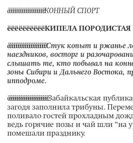

Поменял версию питстопа с 6-ки на 7-ку и теперь и у меня получилось нарисовать эту злосчастную "ё". Однако результат достаточно плачевный - все отсутствующие символы имеют в ПДФке одинаковую метрику. У вас результат такой же?
И еще, можно чуть подробнее объяснить как в 7-м акробате можно править текст штатными средствами?
    78 КБ · Просм.: 931
