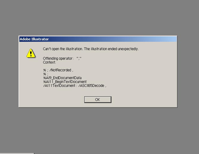

День добрый! Возникла большущаяя проблема: для облегчения работы в Illustrator был поставлен плагин для создания многостраничного документа. Когда 10 (!) страниц было сделано, прога выдала ошибку (см приикрепленый файл). Place ом можно вставить только последнюю созданную картинку. 9 страниц ушли "в никуда". *[[
Грешили на все: на саму программу, на видну, на вирусы и т. д. Переустановка Иллюстратора ни к чему не привела, он просто вылетал через 3 минуты работы. Сейчас систему переставляем. Как можно исправить ошибку? дело видимо в некорректном плагине. Может кто поможет или сам сталкивался с такой проблемой?ПОМОГИТЕ!!!

Пока не появился InDesign 2 я периодически пользовался этим плугом. Ничего плохого сказать не могу. Никаких глюков и падений программы не замечал. Серьезные проблемы могли начаться если с помощью multipage создавалось под сотню страниц. Но с 10-ю никаких проблем. Правда речь идет о старых версиях плуга. Как там обстоят дела в новых я не знаю, т.к. больше его не использую.
Кстати ошибка на принтскрине подозрительно напоминает ошибки вызванные скопированным из ворда текстом. Плугин тут скорее всего не причем.
Случайно не CS?
Если программа установлена, все плугины подцеплены, всё настроено и всё работает, нужно скопировать AIPrefs куда-нибудь, и использовать его как эталон при всех глюках. Это довольно старый, но самый разумный и быстрый метод.

Спасибо за ответ! работа делалась в CS2. и плугин ,как я понимаю был под него. А про " AIPrefs " и манипуляции с ним поподробнее можно? у меня такой файлик есть в папочке Workspace и отдельно C:\....\Adobe\Adobe Illustrator CS2 Settings\AIPrefs.
Ответ: Проблема с плагином MultiPage
Если грохнуть оба этих файла, то программа запустится «с нуля». Правда придётся серийники к некоторым плугинам заново вбивать. Эталонные файлы нужно сохранить «где-нибудь» на случай будущих глюков и заменять ими глючные.

Самое интересное, что при установке этот плагин даже серийника не попросил.ну что ж, будем пробовать.
