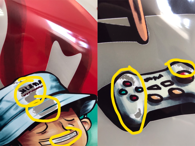

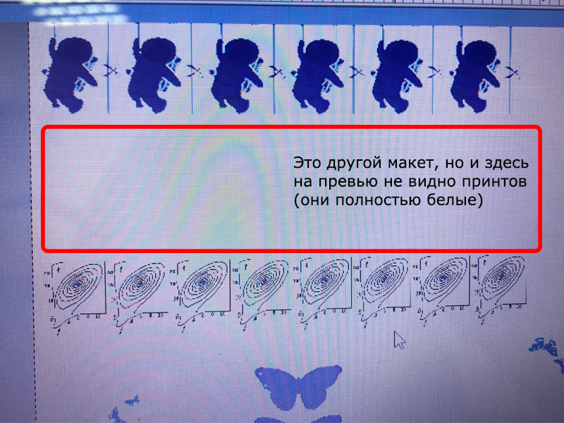

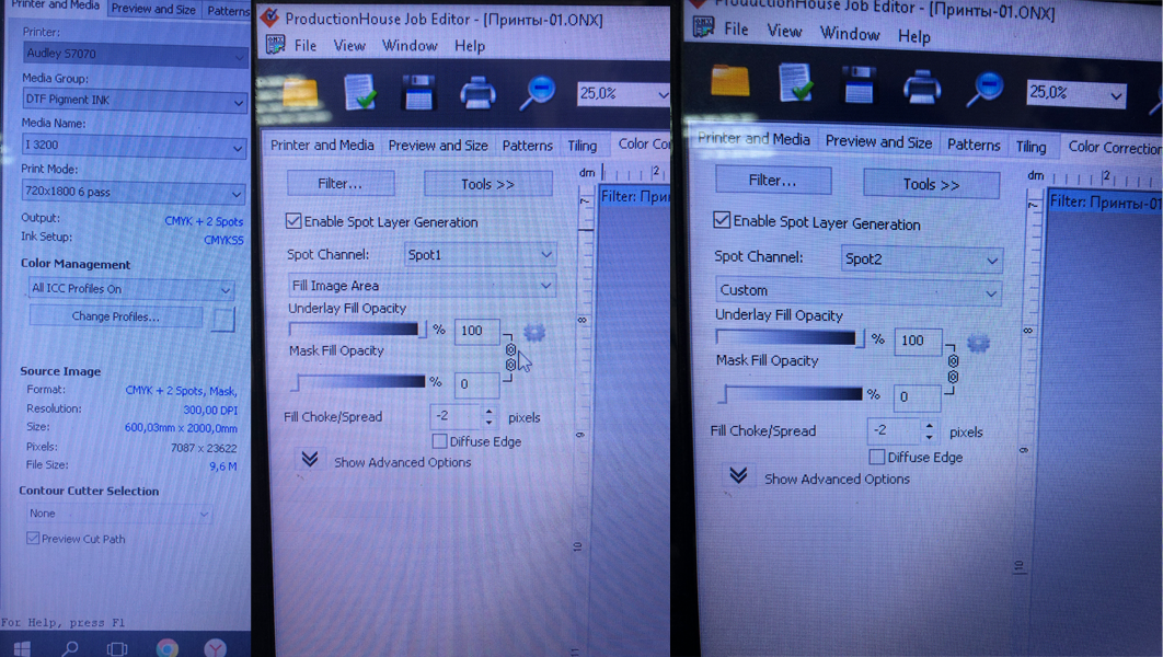

Добрый день! Вчера нам установили DTF принтер Audley S7070. Начали тестировать устройство и увидели что участки принта со значением CMYK 0–0–0–0 не пропечатываются, там остается дыра. Мастеру, который инсталировал принтер, его знакомый дизайнер сказал, что область печати нужно делать альфа-каналом. Мы попробовали так сделать, но это не помогло. Мы никогда так не делали, когда заказывали печать у подрядчика. Принты компоновались в Иллюстраторе, передавали в формате PNG, и никаких проблем не возникало. Подскаажите, что мы могли упустить и на что обратить внимание? Ниже я приложу скрины с результатами печати и настройками РИПа. Благодарю за внимание.

А если отключить вангатор и посмотреть на циферки?
Где всё по нулям, там ничего нет.

Нет, он хочет, чтобы было что-то там, где нет ничего. Причём, само. Он же и картинку показал (последняя в первом сообщении) с чётким обозначением проблемы. Обводил человек, старался... А ты, Рома, про какие-то прямоугольники говоришь. А там на самом деле очень неправильные формы и ни единого прямого угла.
Так если под 0/0/0/0 автоматом подкладывать белила, то не будет никаких форм, а будут прямоугольники.
Ну или
Хотите получать предсказуемый результат начните с предсказуемых файлов. Приложили бы в архиве png который отправлялся на печать.
