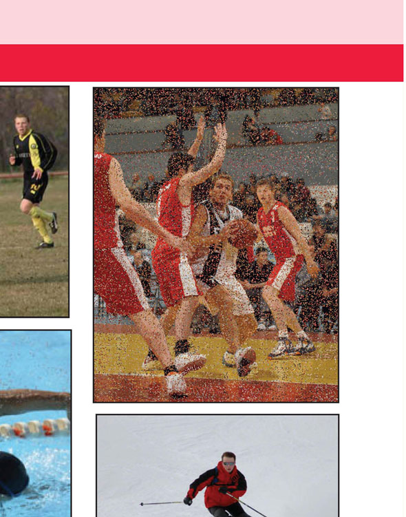

Принесли ПДФ... Я разложил их в Imposing plus 2.1a потом В индизаине разложил их со своими крестиками линиями резки и т.п.

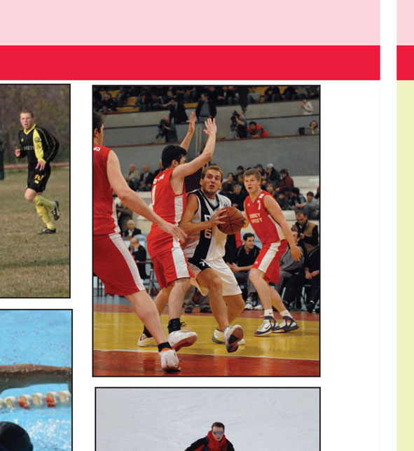

сделал PS для своего рипа Scitex Dolev800 PSM L2, после этого я всегда деляю из PS - PDF чтоб проверят всели впорядке... в этот раз оказалос что нет, вот рисунок который испортился после PS .. ничего не предпринемая второй раз записал PS в этот раз ничего такого не было
Мой вопрос - может ли быть проблема втом, что я во время PS-рования чтото ещо заставлял делать компютеру...
это не впервый раз... и из за этого один раз на 200$ пострадал
у вас бывало так...

Ответ: Проблема С P.S.-ом
Может проблема в том, что у тебя или память битая, или винчестер, или сетка глючит...
Может и ресурсов не хватить. Если к примеру в FarCry какой-нибудь или Контру резаться во время написания PS. Лучше покурить сходите или пивка выпейте когда долго пишется.

Рип работает на маке я делаю пс на своем компе потом пересылаю на мак, в обшем на счет сети наверно врад ли....
mr_pupkin
наверно ресурсов мало и надо начать курить:)
Я устоновил CS3 он у меня жрет комп...
опер 1024
видео 256 форс 6200
3000 пентиум
думю должно хватит но иногда захлебывается

chugo сказал(а):
наверника все исправится. не легко придется конечно 240 гб копироват но...
А проверить винт не судьба? Столько прог для этого дела. Тоже конечно долго но можно и на ночь зарядить. В конце концов можно просто поменять размер кластера (уменьшить). Операция тоже небыстрая но зато без форматирования. Конечно гарантии это не дает.
Но вы бы сначала убедились что это винт. А то можете просто зря провозиться. Нет ну если вам делать больше нечего...
Сбой может быть вызван чем угодно. Даже плохим контактом в разъеме питания или данных. А также независимыми от вас делами. Н-р возней электриков в щитке. Тогда нужен ИБП хороший.
Сколько лет винту? 1 год даже самые дешевые работают стабильно. Ну если ногами не пинать.
