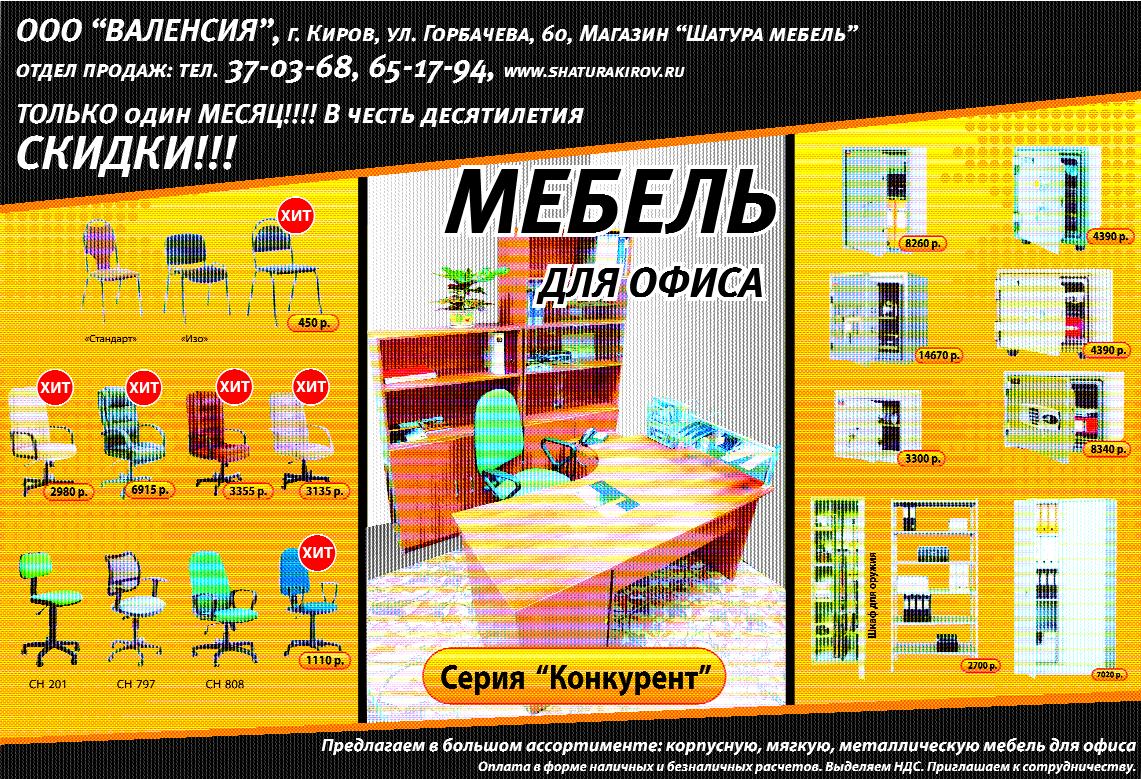

Решил задать этот вопрос здесь, поскольку проблема возникает именно на стадии подготовки изображения.
Суть проблемы: имеется заказчик, с которым время от времени возникают проблемы с оверпринтом. Последний глюк: имеется реклама, при просмотре в пдф все хорошо, после риповки неизвестно откуда вылазит желтый цвет :(
РИП - Целебра 6.04, в настройках джоба оверпринт включен, при отключение оверпринта желтизна пропадает. Рипуется PS созданный индизайном CS2
В результате "вскрытия" модуля иллюстратором желтый прямоугольник обнаруживается, но судя по всему в формировании картинки он не участвует. При отдельной риповке присланного PDF настройки джоба в части оверпринта влияния не оказывают, файл рипуется правильно.
Вопрос: Кто виноват и что делать? (классический :))
В приложении два файла: 01 это отрипованное с включенным оверпринтом, 02 соответственно с выключенным. Обратите внимание на цвет фона под крупными буквами МЕБЕЛЬ.

Кстати снапшота я не понимаю... Можно ли снапшот из Акробата с выключенными и включёнными оверпринтами? Как-то полосатость мешает.

Там (Акробат 6) что выключен, что включен оверпринт - не меняется вид

Тут правда почти разобрались с заказчиком, что у них не растиризован был градиент, сквозб который и проступила паразитная краска. Из 4 градиентов они не растеризовали 2, сквозь них и проступило, так что я думаю можно вопрос и закрыть, если никто не возражает

Я там оставил только проблемную часть. Напомню, что при риповке Целебрант 6.04 при включенной опции оверпринта в джобе, в файле вылазит желтый цвет посредине. Если оверпринт выключить в джобе - то все хорошо. Я для себя хочу понять что мне делать в будущем и что посоветовать заказчикам и как себя от этого избавить. Т.к. подобные моменты время от времни возникают.
Пока что нашли только тот момент, что желтый проступил сквозь нерастеризованный градиент. Еще непонятен вопрос с его прозрачностью (градиента этого).

Edvard сказал(а):
Самое забавное, что оверпринтов у объектов с цветом отличным от 100K в файле нет. Так что все вопросы к разработчикам Селебры.:) Это классический баг RIP-а. От таких багов спасает ROOM пруф и внимательный корректор.:)
