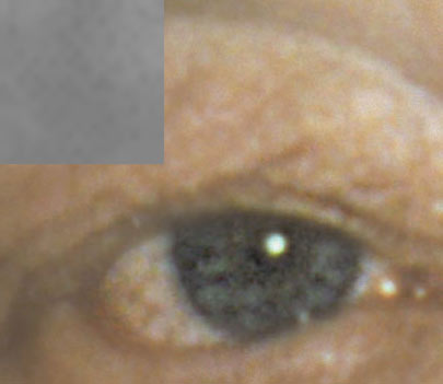

Да, оба совета нормальные, и так иногда и делаю, но , к сожалению в моих случаях не работают. Фото -архианые, и предназначеннв не для полиграфии, а для последующего фотовывода на слайд или металик. А по ентим самым областям, (шоб им пусто бвло) приходиться просто вручную рисовать потерянные элементы. То то вроде конкурса, который недавно тут проводили, по востановлению картинки с женщиной. У мня только размеры файлов метров по 300-400, их потом на фотобумаге форматом 50х90 на норитцу печатаю.
Эх, зря на писи перешел, маг, хоть и не такой шустрый был как нынешний монстрик, но такой байды не было.
На картинке -верхняя часть - исходики, (увеличенно) картинка -востановленный фрагмент (уменьшенно) сам файл - 9500х10600 600DPI
Сорри, связь прервалась в момент цепляния файла. вот он
