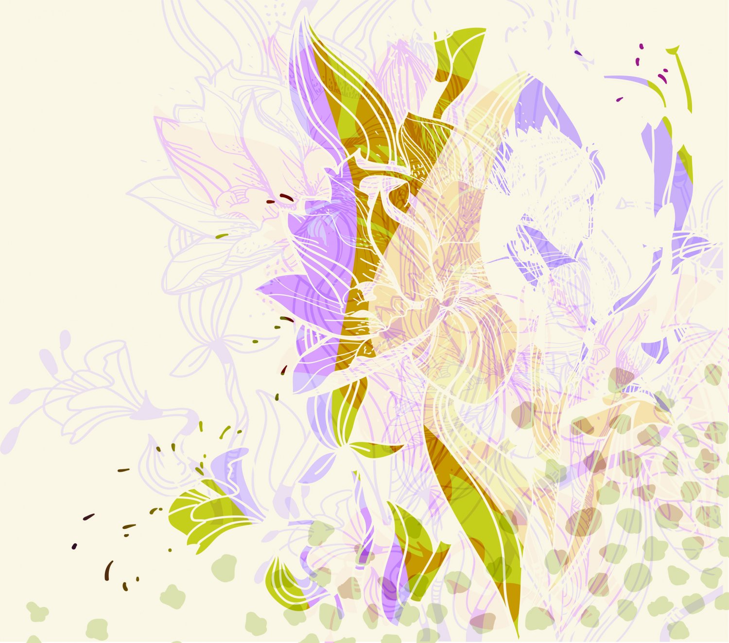

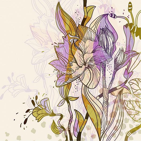

Коллеги, прошу помочь
клиент прислал файл в eps
при открытии файла в любой версии илюстратор, фотошоп, корел
получаю отличающуюся внешним видом реализацию :
вместо правильной вверсии
получается вот это как-будто без слоя
Как открыть так, чтобы все было правильно?
    89.2 КБ · Просм.: 895
    262.6 КБ · Просм.: 867
клиент утверждает что должен открываться как на 1м рисунке и тычет принтом с открыткой , которую когда-то заказывал
причем там градиентный контур
могу предоставить исходник

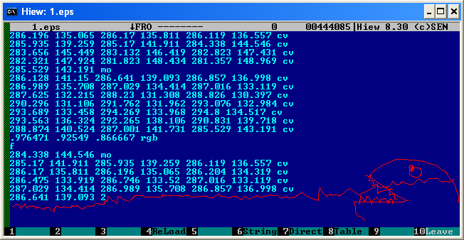

Файл обрывается в неожиданном месте, конец потерян. Скачайте по-новой.

На местный ресурс архивируйте может проглотит. Хотя с ним бывает когда не берет ни в какую.
