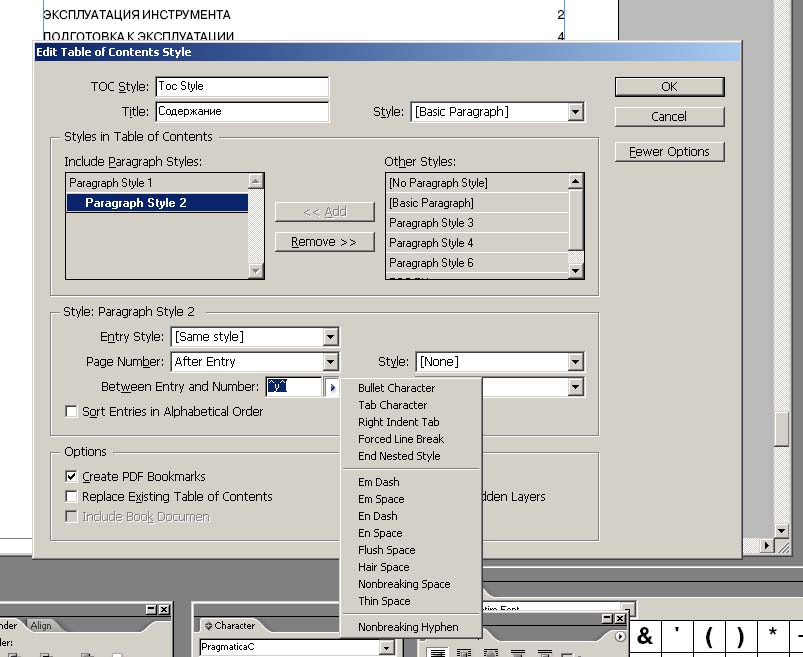

Не подскажете, как добиться наличия точек между пунктом оглавления и номером страницы? Это очевидно здесь? (см.вложение)
    120.9 КБ · Просм.: 934
Ответ: Проблема с оглавлением
Там, где "Between Entry and Number", ставите "Tab Character", а в "Entry Style" прописываете стиль, в котором определена табуляция с соответствующим "Leader".

А разные отступы для разных стилей, как я понимаю, полазив по конфе, все-таки установить невозможно? Разве что вручную.
Надо создать свои стили для оглавления и назначать их в поле Entry Style.
