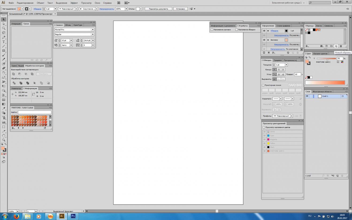

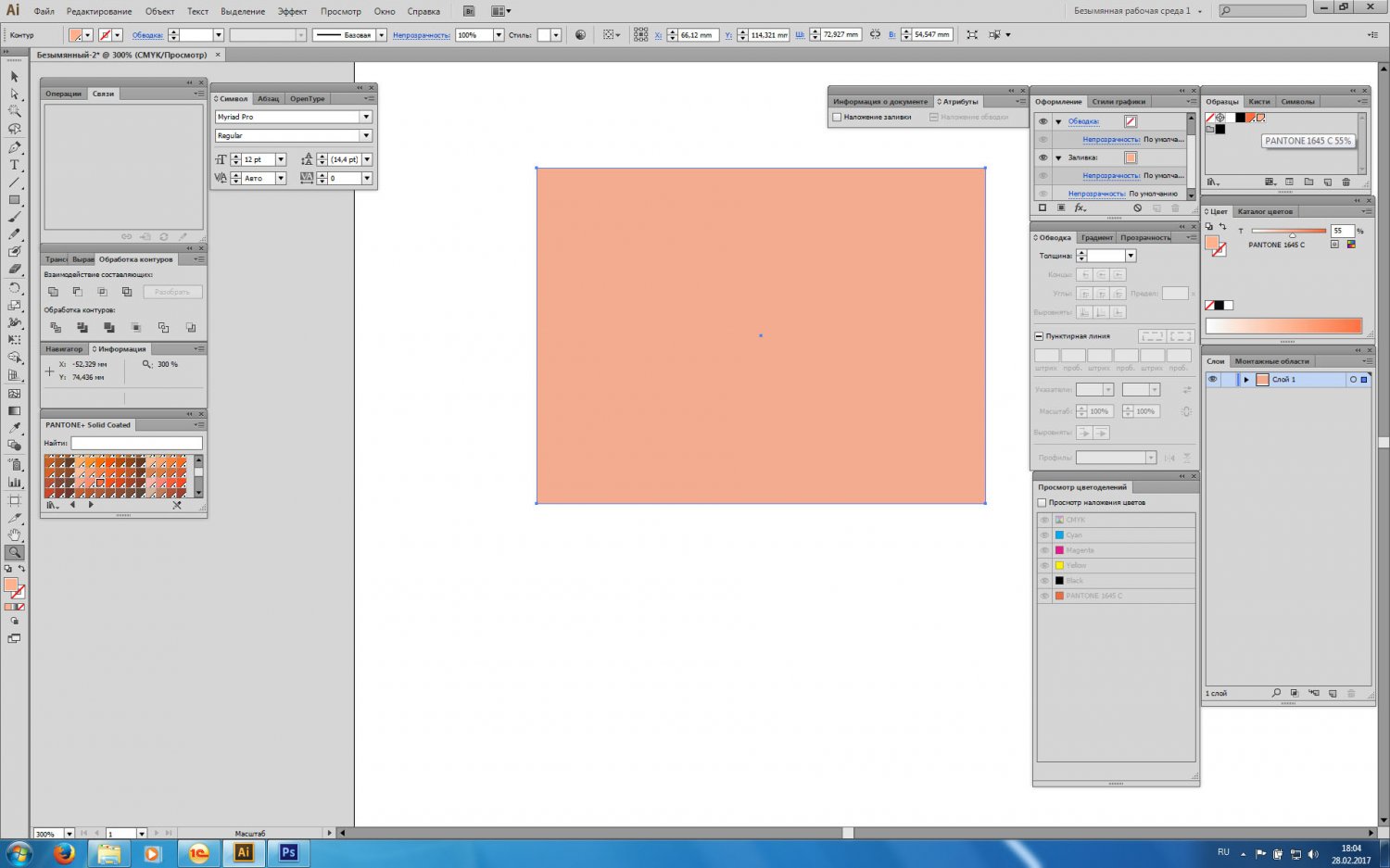

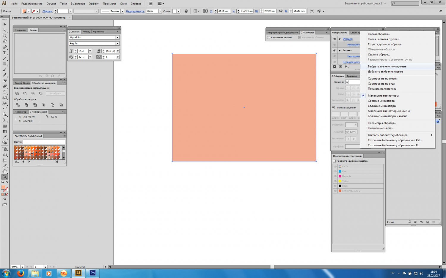

Сохранил скринами своих действий по порядку, если создать образец с % пантона и в образцах будет висеть так же пантон 100%, то выделяется как отсутствующий только один (100% что как бы вроде логично), но в результате удаляются оба образца.
    140.5 КБ · Просм.: 825
    147.6 КБ · Просм.: 804
    142.2 КБ · Просм.: 497
    146.1 КБ · Просм.: 691
    142.6 КБ · Просм.: 485
    141.8 КБ · Просм.: 813
    141.7 КБ · Просм.: 801
