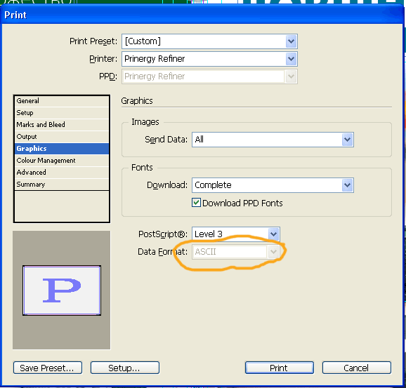

Люди! Простите конечно , но столкнулась с такой проблемой и не пойму как ее разрешить.
При создании создании настроек причати в PS у меня закладка Data Format не активна, а мне по требованиям типографии нужно выставить там Binary.
Как решить эту проблему
    16.5 КБ · Просм.: 1 164
Ответ: Проблема с настройками PS
печатайте на принтер Postscript File с нужным PPD.
сейчас на Вашем скриншоте Вы печатаете на принтер Prinergy Refiner
В том то и дело что я делаю по инструкции с типографии. Поставила их виртуальный принтер (их Prinergy Refiner), подгрузила PPD, все выставила, но вот это выставить не могу.
Нужно ppd указать Prinergy Refiner, а принтер Postscript File. И будет вам счастье...
Спасибо огромное!!!! Все получилось
