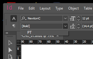

Добрый день всем, уважаемые!
В InDesign уже давненько возникла такая проблема - многие шрифты (и ТТ, и PS) перестали в индизайне отображать и использовать атрибуты шрифта, вместо этого в распашном окошке стоит РТ. Если ранее сделанная работа содержит bold, italic... текст помечается красным. С виндовскими шрифтами всё нормально. По знакомым спецам в паутине поспрашивал, все сильно удивляются - никогда не сталкивались... Вынужден побеспокоить Вас.
Спасибо

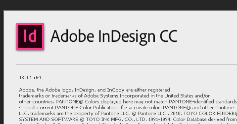

Индизайн какой версии?

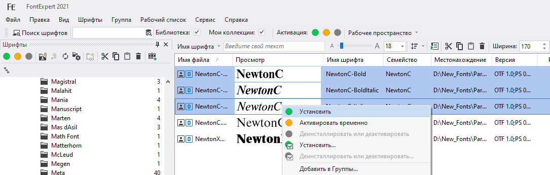

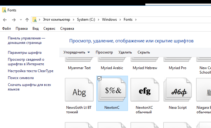

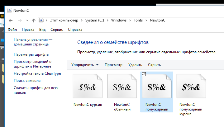

    182.4 КБ · Просм.: 173
    178 КБ · Просм.: 167
И если файл сохранен и радом с ним папка Document Fonts, то подключится из нее.
У вас других NewtonС нет где-то в системе или этих папках? Ну и в старых паратайповских шрифтах имена так прописаны, что вылезает это PT, но тогда по идее так бы и раньше было или что-то поменялось
только с подобной программой?
Можно и виндой (неудобно, просто).
Но у вас странная ситуация — как бы в целом ИД видит Ньютон, но не видит только начертания.

а) проблема со шрифтовыми файлами, или же
б) с ИД, которая не хочет видеть их по какой то причине (версии до сих пор не известной, как и шрифтов).
