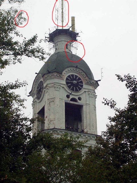

Часто в 3DS max мне прихлдится делать ч/б маски на изображения.
Вот фото.
Мне необходимо небо залить чёрным цветом. Залить везде. И между листьями деревьев, и в антенных сплетениях, и между ними. Оставшуюся часть изображения залить всё белым. Вобщем белый силуэт колокольни на фоне чёрного неба.
Всё бы ничего, но каким образом мне выделить для заливки места типа тех, что я пометил на фото.
Напрашивается выделение цветовым диапазоном. Но он не выделит точно.
А как можно?
Раньше делал такое. Получалось коряво, но это всё был задний план и вобщем-то сходило. А тут необходимо точное выделение.
Фото выставляю в девственном виде (в оригинале)
Какую мне техномогию использовать при создании маски.
Может есть где-то в инете уроки.

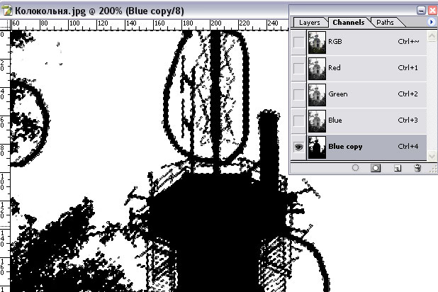

Возможно, Отца русской демократии спасёт выделение с копии канала, обработанной левелсами... ;)
Ctrl+клик по каналу.

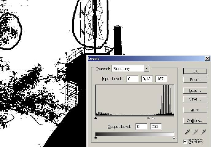

Можно скопировать синий канал, усилить его см.рис1, поднять резкость и задрать контраст см.рис2 - готовая маска, если не считать несколько рваные тонкие линии антен - их можно подрисовать. И у меня вылезли атерфакты JPG - у Вас их не должно быть.
Понял!
Сделал. Пока всё нормально.
