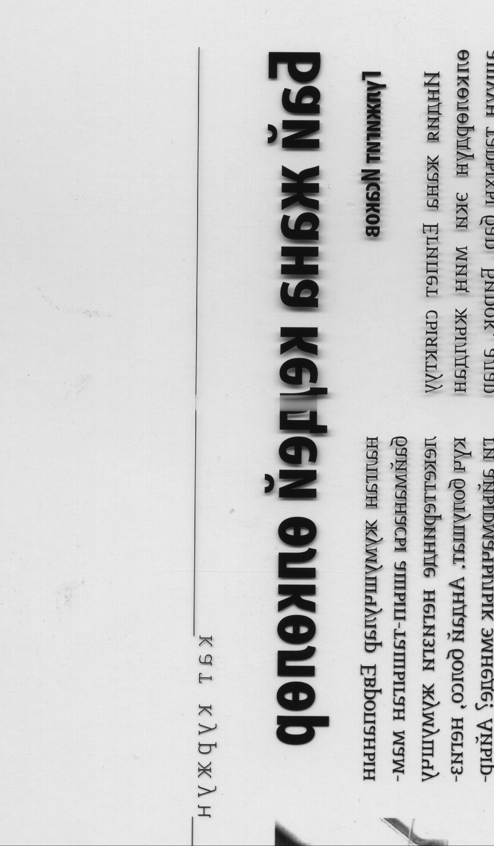

У меня АГФА Авантра 30. Пленки выводяться со следующими данными:
Плотность 3,85
Мощность лазера 400
Но вот в чем проблема. В некоторых пленках внезависимости цвета и размера выводимой пленки заметны линии. В плашках с 100% появляются линии как в прикрепленной фото. В растрах меняется форма растрыб вернее она искажается как в прикрепленной фото.
Ранее мощность лазера была ровна 290 и линии не наблюдались. Н проблема была с плотностью (2,90). Посли добавления мощности стали появлятся линии.
Как можно решить проблему?
Мощность здесь, не причем, просто проблему не видел раньше.
Если внимательно посмотришь на букву "д", то она шире чем должна быть. И зто происходит потому,что в месте серой полосы каретка движется быстрее, чем должна. Отсюда это место менее плотное а путь который проходит каретка больше, чем он должен бывть.
Причин этого может быть несколько.
1. Грязные рельсы по которым перемещается каретка. Причем рельс с v-образной канавкой должен бысь чистым и с низу. По нему снизу катается датчмк перемещения.
2. Увеличился/уменьшился зазор между магнитами и рельсом. Магниты обеспечивают дополнительное сцепление с рельсами. Вероятнее, уменьшился и магнит начал "цеплять" рельс, создавая дополнительное сопротивление, и это мешает системе стабилизации скорости перемещения каретки.
3. Затирает датчик перемещения. Он пружиной прижат к рельсу и должен свободно перемещатся, без дополнительного трения.
Ответ: Проблема с лазером!
Если повторение линий регулярное - захрустел подшипник энкодера.

Здравствуйте,
Уважаемый igors спасибо за подсказку. Действительно данная проблема появилась из-за грази на рельсе. В техдокументах обясняется как чистить v-образный рельс и другие части лазерной головки. Но мне не понятно как проделать настройку координат лазерной головки после проведения чистки. В документах говорится о программе UniDiag, с помощью которой можно провести данную операцию. В докементе операция называется как Carriage Encoder Alignment Procedure. Так же в документах говорится что после чистки система подключается компьютеру и уже на PC в программе UniDiag осуществляется настройка координат лаерной головки.
