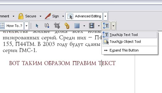

Мда… Не знаю, что у Вас получится…
Попробуйте. 'RIP'

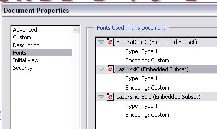

У Вас шрифт наверно "битый". Другим набирайте.Акробат "7"

А может выложите сюда одну типичную страничку. Поковыряемся.
Сдается мне, что там изначально использован буржуйский шрифт без кириллицы как таковой за ненадобностью. Поэтому и не получается ничего написать кроме как кракозябрами. 'Pkdraka'

Точно подмечено!
Буржуйский шрифт это:)
а исправить можно?
