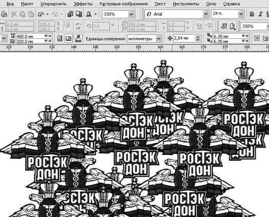

А файлик то действительно проблемный простой импорт раз так 5-> и у короля дров таки вылет в историю. Похоже проблема не в шопе а в кореле (как раз таки русском), вобщем процесс бурятских танцев с бубном: как вариант сохраняем сей тиф с LZW компрессией и импорт в корел без проблем, правда не знаю какая типуха за такое по головке погладит но вариант или вариант два при сохранении в шопе убираем галочку лэерс (сохраняем как копи) и получаем импорт в корел но вот таки странное явление получилось слой по идее не должен быть прозрачным (во всяком случае при проведении такого эксперимента в своё время, для получения тифа с альфаканалом для помещения в другие программы, такого я таким методом получить не смог) ну а тут результат в аттаче.

Вы уверены, что и в Кореле этот макет будет иметь сжатие LZW?
А вы не используйте нехарактерные для полиграфии фичи тифа. Делайте PSD (с совместимостью) с прозрачным фоном.

Да вобщем то я и не пользуюсь такими бредовыми способами (да и в кореле работаю только когда требуется сложный вектор гнуть, там сие однако проще чем в люстре) а грабли с тифом то не у меня если вы обратили внимание. Мне в принципе PSD с "дыркой" вполне достаточно.

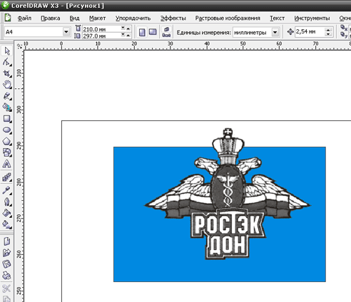

У меня тоже стоит русский лицензионный корел,
импортнул с десяток раз (и импортом и перетаскиванием) ничего не вылетело... Так что русифицированный корел тут не причем.
